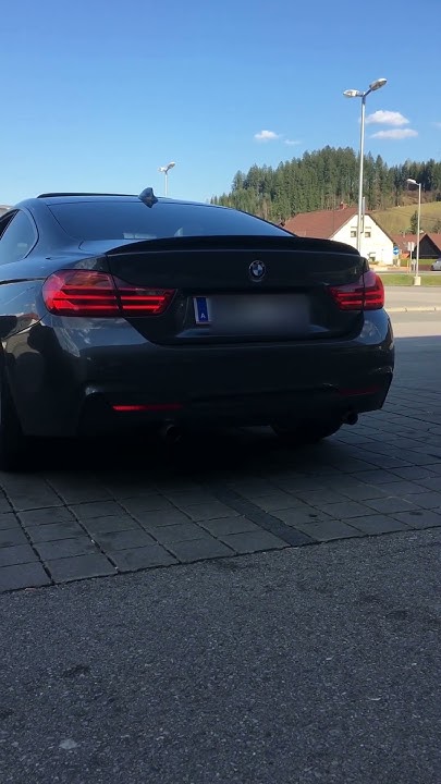

Hier das Ergebnis, für alle die interessiert sind/waren
Bmw 428i exhaust soundBmw 428i mit einer bearbeiteten 440i Aupuffanlage0:00 - 0:09 comfort0:09 - 0:17 sportwww.youtube.com -
