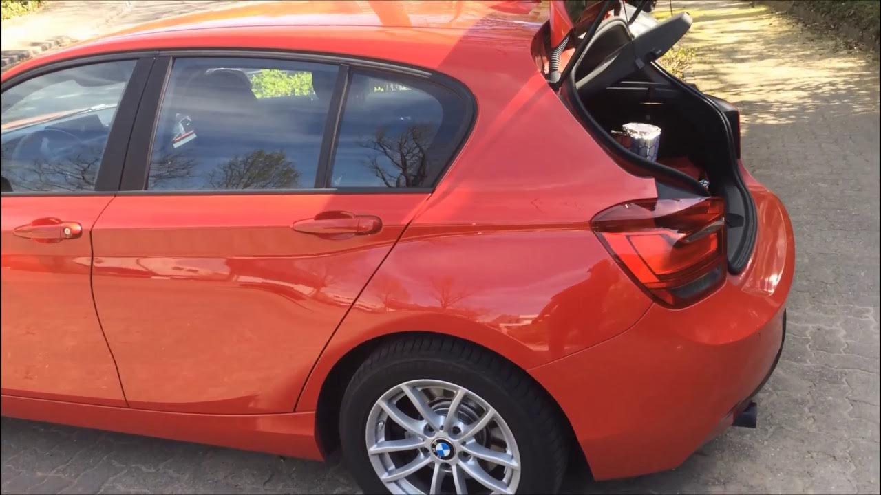

    Falls es für dich noch interessant ist, anbei mein Video für die Dämmung meines 1er BMW. Vorgehen ist beim F30 quasi identisch!
    BMW 1er F20 Eton B100XW Audio Upgrade und Dämmung der Türen
    In diesem Video zeige ich euch, wie man den BMW 1er der Baureihe F20 mit Alubutyl dämmen kann und die vorderen Boxen durch hochwertige Boxen ersetzen kann. D...
    www.youtube.com
    Gruß Sebastian
    PS: Ich habe zu einem späteren Zeitpunkt nochmals die Türverkleidungen abgenommen um Frequenzweichen nachzurüsten, in dem Zuge habe ich noch sog. Dämmschaummatten auf das Innenblech geklebt. Damit ist glaube ich die bestmögliche Dämmung erreicht.
