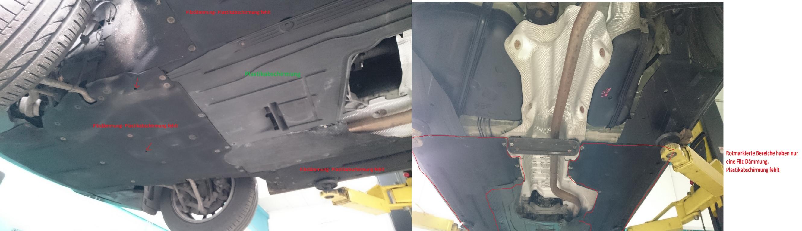

Heute war ich beim auf der Bühne und er hat mir sogar nagelneue
3'er gezeigt die ebenfalls nur dieses billiges Zeug (Filzdämmung) direkt
unter dem Motorraum und an der Seiten haben. Bei 5 und 7 gibt es laut
seinen Aussagen Hartplastik an diese Stelle und er kann es sich nicht
erklären- sehr wahscheinlich aus Kostengründen- warum die so ein Zeug
drunter verbauen, der Feuchitkeit und Wasser aufsaugt. Das ominöses,
abgebrochenes Restück konnte er und auch der Mechaniker nicht zuordnen.
Antwort " Vielleicht von einem anderem Auto"....hahaha...Nun ja... damit
kann ich bzw. muss ich leben. Danke an Alle für eure Unterstützung!
Gregor

In diversen ETK's nach Teile stundelang gesucht und verglichen. Ich finde sehr viele Teile, die ggf. passen würden
Aber die Erste Frage, die beantwortet werden muss, ist ob über die noch
vorhandenen Filzdämmund noch eine "Hartplastikabdeckung" drüber muss.
Aus der Zeichnungen im ETK und diversen Googlebildern mit dazugehörigen
Teilenummer kann ich die Materialart nicht erkennen. Wie gesagt, die
Unterbodenfläche ist komplett abgedeckt aber da fehlt irgendetwas sonst
bliebe mir nicht dieses abgerissenes Stück aus "Hartplastik" über
(s.Bild) , nach dem mir die Wildsau nachts vor Auto gelaufen ist. -
Hallo Leute,
1 .An dem linken Xenon-Scheinwerfer ist eine Fassungsleiste abgebrochen. F30 Limousine Modern Line, Bj. 10-2012. Kann man diese separat bestellen?
2. Auch der Kühler sollte aufgrund der Beschädigung ausgetauscht werden, oder?
3. Des Weiteren scheint im Unteren Bereich die Motorraumabschirmung und /oder Unterbodenverkleidung zu fehlen?
[Blockierte Grafik: http://fs5.directupload.net/images/170208/b9wp2wzv.jpg]
[Blockierte Grafik: http://fs5.directupload.net/images/170208/n8227xxc.jpg] -
