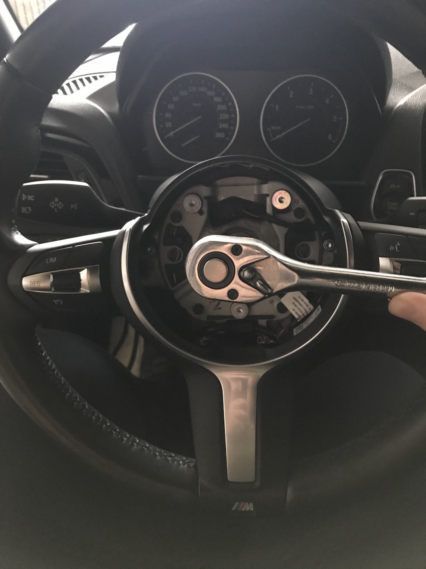

    Ich wüsste nicht, warum ich das tun sollte. Einfach mit 62Nm anziehen (ggf Schraubensicherung) und gut. Du hast ja sowieso eine Verzahnung, die Schraube kann sich eigentlich nicht lösen. Sonst kauf dir doch eine Neue, wenn es dich dann beruhigt.

    Mich verunsichert es eher, dass die Sechskant durch eine Torx ersetzt wurde. Keine Ahnung warum. Die Teilenummer der alten Sechskant verweist bei Baum und co. ja definitiv auf die Torxschraube. Werde es also genau so machen.

    Und wie machst du das mit der Lenkradschraube? Die wurde laut Leebmann24 durch eine Torx ersetzt und soll ja jedes mal ersetzt werden...
    Torxschraube mikroverkapselt M14x1.5x25 ZNS3
