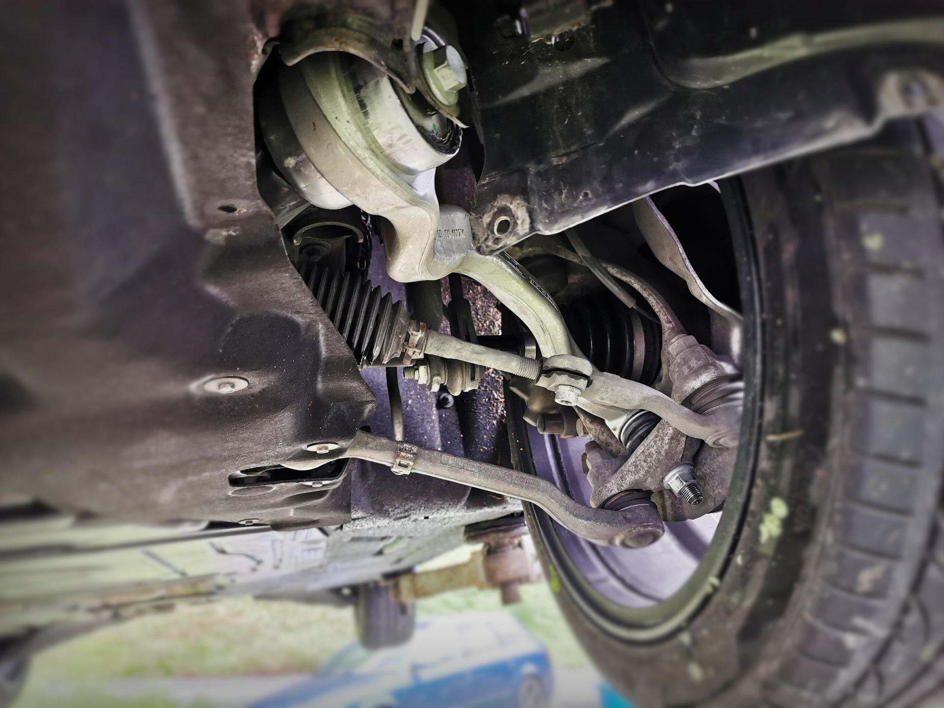

Da ich einen xDrive habe würde ich gerne die Zugestrebe nicht ausbauen und komplett mit dem Hydrolager tauschen.
Wisst ihr ob ich die Hydrolager herauspressen kann, wenn ich nur vorne die Zugestrebe abschraube und herunter ziehe. Also würde ich die Zugestrebe an der Radaufhängung dran lassen.
(Will nur ungerne die Antriebswelle lösen um die Zugestrebe heraus zu bekommen. Die muss man ja nachher wieder mit 350 NM anziehen und dann noch 90 Grad weiter drehen. )
Ein Werkzeug zum herausdrücken des Lagers könnte ich ausleihen. Will nur wissen ob ich genug Freiraum zum hantieren habe, oder ob es eine komplett blöde Idee ist 🫣
Hat schon mal jemand von euch das Hydrolager getauscht, ohne die Zugestrebe komplett auszubauen?
