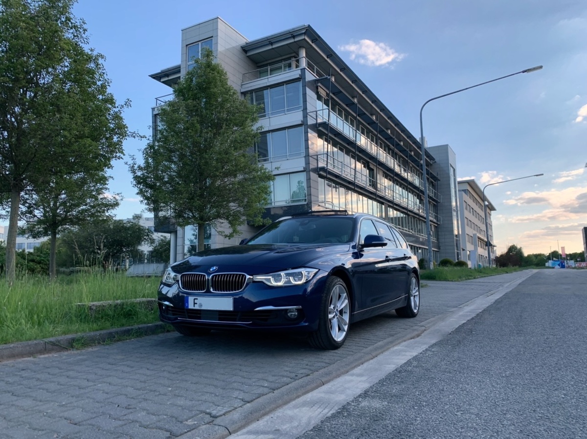

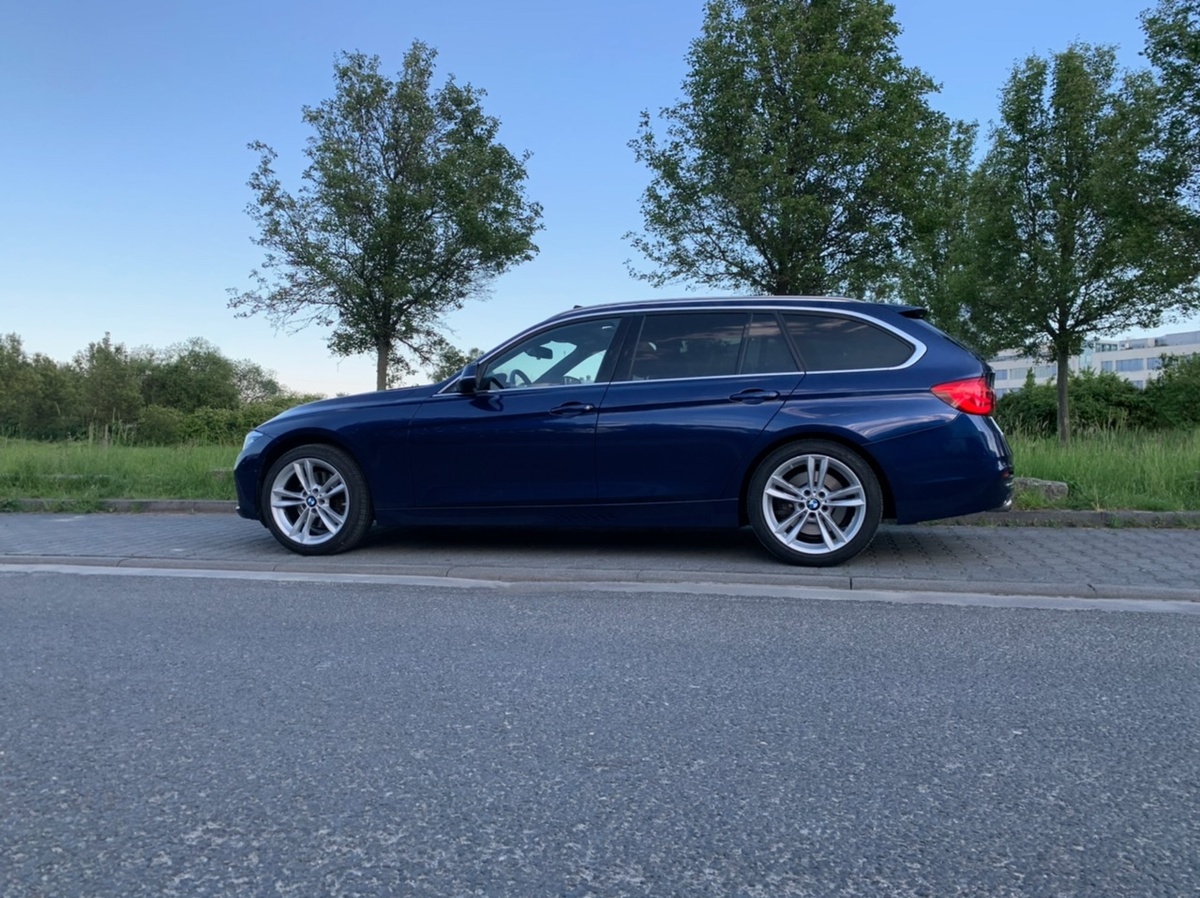

Nach einem F31 320xd, einem F31 LCI 320d für 3 Monate und zum Schluss einem F31 LCI 330xd verabschiede ich mich nach 6 Jahren mit drei Fotos Richtung G20 Forum. Am Mittwoch ist Übergabe und dann fahre ich einen G21 330xd.
