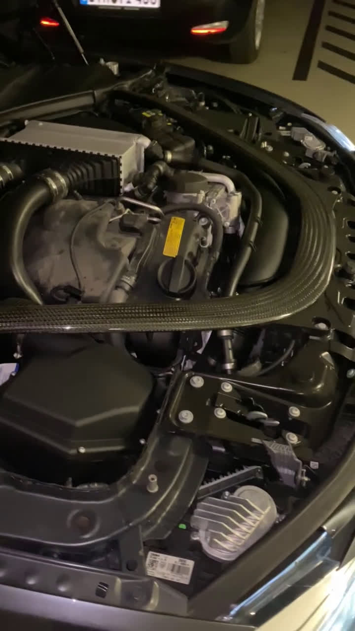

Das Auto war zu dem Zeitpunkt komplett durchgewärmt. Ne bei Drehzahl hört es direkt auf.
2016 / 45 Tsd. / Nichts. Steuergerät Flash Counter steht bei 1 wobei das bei MEVD17 so ne sache ist.
Einzig die GTS Software hab ich ihm spendiert, danach ist das Problem aber auch nicht direkt aufgetreten.

Problem gefunden. Der Riemenspanner ist defekt und klackert.

Mein BMW M4 macht sein neustem ein unschönes Geräusch:
Watch IMG_4820 | Streamablestreamable.comHat jemand eventuell eine idee, bzw kennt dieses Geräusch?
Fehlerspeicher ist leer, Infospeicher ebenfalls.
Klimaanlage wurde vor kurzem neu befüllt, da die sie komplett leer war > Laut Werkstatt entleert und nicht leckgeschlagen.
Vakuum Prüfung war ok.
