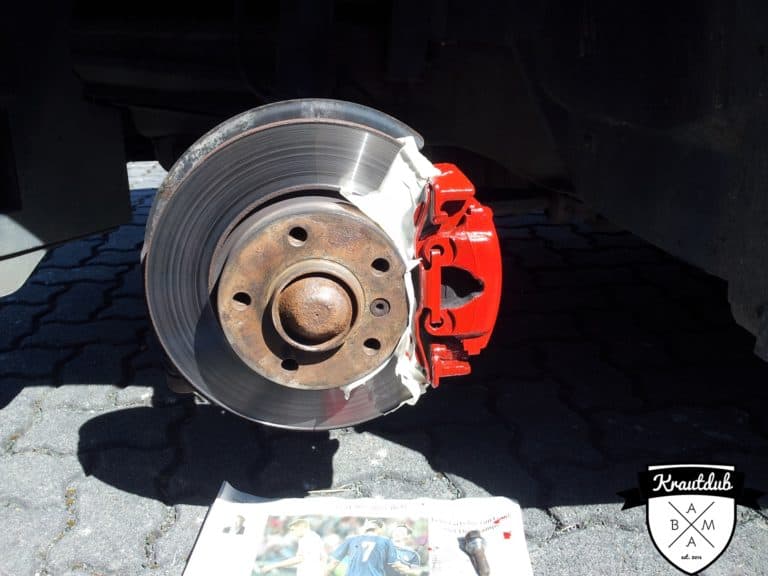

  • Die M Sportbremse hat ja nicht nur eine blaue Farbe, sondern auch einen komplett anderen Bremssattel (siehe https://www.1erforum.de/proxy.…0c648a3a348ed9a075b94f0a7). Ich finde diese (meistens billig) lackierten normalen Bremssattel furchtbar (sowas wie hier: https://www.krautdub.com/wp-co…120818_121013-768x576.jpg). Das sieht schon neu lackiert in meinen Augen billig aus, wenn's dann dreckig geworden ist sieht's einfach nur noch furchtbar aus. Einen Aufkleber bekommste da auch nicht gescheit drauf.
    Meine Meinung: Entweder M Sportbremse oder nichts ändern.

    Ich finde diese (meistens billig) lackierten normalen Bremssattel furchtbar (sowas wie hier: krautdub.com/wp-content/upload…120818_121013-768x576.jpg).
    Das ist aber auch ein fieses Beispiel. Davon würde ich mich nicht entmutigen lassen, man kann das auch gut machen, nur muss dazu der Sattel halt raus und man darf nicht wahllos über alles drübermalen.

  • Wenn, dann würde ich das lackieren/Pulvern machen lassen. Ich habe mal ein Video von dem Foliatec Kit gesehen und würde niemals damit an meine Bremse. Nicht weil das Zeug schlecht ist, sondern weil ich einfach keine vernünftige Möglichkeit zum Arbeiten habe und total Panik hätte, mir da was zu versauen. Das Beispiel oben ist in der Tat total fies :)
    Die von zeroviervier sieht sehr anständig aus, finde ich.
