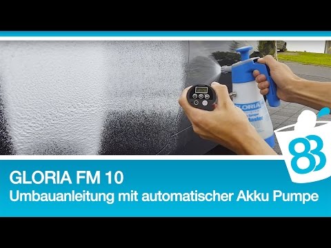

btw der mesto Foamer scheint ne coole Alternative zur Gloria zu sein der 10er Unterschied macht aber dne Bock auch net fett, wäre evtl was wenn ma sich die grosse Buddel gönnen will.
Wobei ich aktuell überlege ob ich net per Ventil und elektrischer Fahrradpumpe das ding quasi auf AUtomatikbetrieb umbaue
Falls es wer noch net kennt :
https://www.youtube.com/watch?v=kBkV3aPeiFM -
Habe ich mit meinem Kwazar Venus gemacht, funktioniert 1A und selbst 1,5l reichen locker fürs ganze Auto

Gloria FM10 Gloria FC100 Umbauanleitung mit automatischer Akku PumpeGloria FM10 Gloria FC100 Umbauanleitung mit automatischer Akku Pumpe➡️ Akku Pumpe- https://www.83metoo.de/Amazon_Pumpe **- https://www.83metoo.de/Ebay_Pumpe ...www.youtube.com -

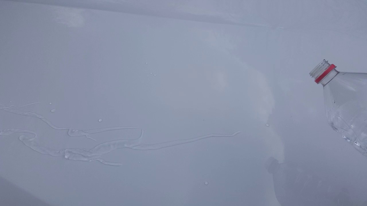

Ich liebe jetzt das Soft99 Fusso Coat 12M .Hatte das Video zwar nach ca.8 Wochen aufgenommen,aber auch jetzt nach 12,perlt es genauso ab
Fusso nach 8 Wochenwww.youtube.com -

Ich habe dazu die wie im Video erwähnte Akkupumpe benutzt. Das Autoventil habe ich allerdings durch ein Winkelverbinder mit Rückschlagventil aus der Pneumatik ersetzt. Dann noch einen 4mm Schlauchanschluss mit M5 Gewinde für die Pumpe und etwas 4mm Durckluftschlauch.
Anschließend die Pumpe mit Klettband an der Kwazar befestigt. So lässt sie sich bequem mit einer Hand bedienen und auch manuell aufpumpen wenn das mal nötig sein sollte -
Das hab ich mir auch ausgeguckt.
Für Estoril halt dann das für Dunkle Lacke ?

Habe das selbe mit der Gloria FM 10 gemacht. Man kann durchaus damit gute Ergebnisse erzielen, allerdings war mir das auf dauer zu umständlich. Ich habe zum Glück eine Waschbox gefunden die hochwertigen PH-neutralen Power-Schaum von der Firma Koch verwendet.
