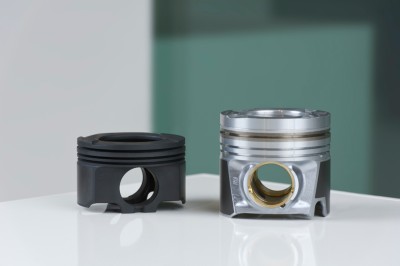

    P.S. Ich fand den Artikel insowiet interessant, da ich auch dem Irrglauben erlegen war, dass die Grundmotoren alle gleich seien. Dass diese sich gerade hinsichtlich der Kolben stark unterscheiden, war bzw. ist mir neu.

    ...und je stabiler ich Teile baue, um so schwerer werden sie auch- Stichwort rotierende Massen/Massenträgheit!
    D.h. heute wird ein Motor von vornherein für ein bestimmtes Leistungssprektrum konstruiert und dementsprechend gebaut. Sämtliche Teile sind Gewichtsoptimiert, um den Verbrauch zu senken- bzw. den Schadstoffausstoß zu minimieren. Natürlich sind noch gewisse Reserven eingerechnet...
    ...aber nicht in dem Maße, dass da plötzlich Wunder zu erwarten wären ;)
