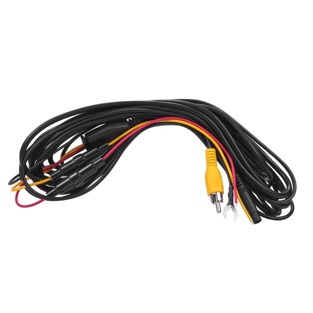

    Ich habe Kontakt mit dem AliExpress-Verkäufer aufgenommen, denn ich möchte keine ODB-Lösung. Am liebsten würde ich die Dashcam an die Batterie oder Ähnliches direkt anschließen. Beim E90 konnte man wohl die Beleuchtung anzapfen. Ich kenne mich leider nicht mit dem Stromkram, Sicherung etc (ich nenne es mal so) aus.
    Dementsprechend tendiere ich zum Anschluss am Zigarettenanzünder Beifahrerseite unter dem Armaturenbrett. Möglichst flach und am liebsten mit USB-Winkel, damit man es nicht bemerkt.
    Der Verkäufer vom China-Gerät kann eines der folgenden Kabel der Kamera beipacken:
    Strom-Kabel:
    [Blockierte Grafik: https://ae01.alicdn.com/kf/HTB1M0rmrStYBeNjSspkq6zU8VXa3.jpg][Blockierte Grafik: https://ae01.alicdn.com/kf/HTB1hc3jjlyWBuNkSmFP760guVXaL.png]
    ODB-Adapter:
    [Blockierte Grafik: https://ae01.alicdn.com/kf/HTB1NDwkQVXXXXccXpXXq6xXFXXXb/222347733/HTB1NDwkQVXXXXccXpXXq6xXFXXXb.jpg?size=80346&height=1000&width=1000&hash=76e9883ec2cadca717c8fce5fe314247]
    [Blockierte Grafik: https://ae01.alicdn.com/kf/HTB1plobKFXXXXXtXXXXq6xXFXXXo/222347733/HTB1plobKFXXXXXtXXXXq6xXFXXXo.jpg]
    Es gibt wohl auch einen ODB-Zigarettenanzünder-Adapter, aber der ist natürlich wieder sichtbarer.
    Kann jemand einen Tipp geben? Kann man eines der gelieferten Kabel auf USB umlöten? Wie schwer ist das anschließen an der Autobatterie? Ich habe schon viel gegooglet oder Videos zum Anschluss an der Batterie gesehen. Niemand zeigt das tatsächliche Anschließen, sondern nur wie die Kabel versteckt verlegt wurden.
    Eventuell wäre auch eine Sammelbestellung möglich. Ab zehn bestellten Dashcams gibt es 19% Rabatt.

    Zweitens würde ich das Ding an Klemme 30B hängen. Die wird nach definierter Zeit abgeschaltet und die Cam nuckelt dir nicht die Batterie leer.
    Im Motorraum, Beifahrerseite, sitzt der vordere Sicherungskasten. Da findet sich bestimmt ein Platz mit 30B, der noch nicht belegt ist? Alternativ der hintere Sicherungskasten, direkt an der Rückbank (beim Touring).
    Ich hab die Cam aus deinem ersten link hier rumliegen, bin aber noch nicht zum Einbau gekommen. Schaut mir alles ziemlich windig aus.

    hatte mir beim ALI auch dieses Teil aus dem ersten Link bestellt, das Gehäuse ist schon praktisch und passt auch einigermassen-man sollte es nur nicht zu oft auseinander nehmen.
    Den gelieferten Anschluss via OBD habe ich umgebaut, um die Stromversorgung per Zigarettenanzünder am Handschuhfach abzugreifen, da mein OBD Stecker schon für das P3 Display belegt war.
    Das Teil funktioniert mit sehr ordentlicher Bildqualität, ist aber wie geliefert nicht vernünftig P&P.
