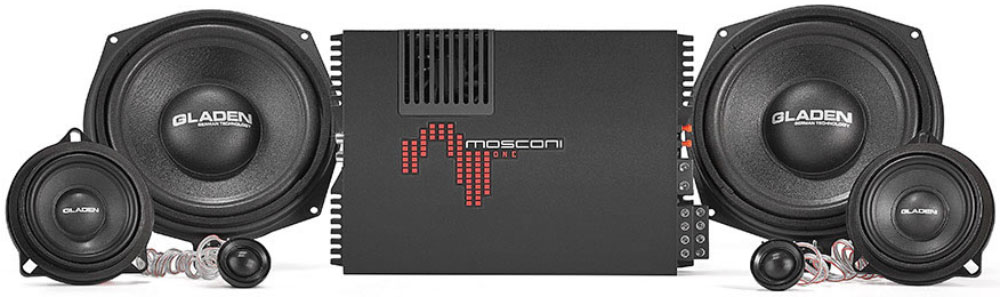

    Wenn ich mir das Gladen Boxmore DSP extreme einbaue, kann ich das Signal dann direkt an der Endstufe abgreifen?
    Ja, aber ist dann aber nicht P&P.
    Der beigelegte Kabelbaum ist für den Abgriff vorne am Stecker für den Sub vorgesehen.
    Gladen Boxmore BMW DSP Extreme
    Boxmore BMW Plug&Play DSP-Soundsystem Extreme Komplettpaket Lautsprecher, DSP-Verstärker, Dämmung

  • Genau, zurück zum Thema.
    Bei der Blaxmore DSP ist der Kabelbaum von vorn bis hinten zum AMP dabei.
    Vom AMP hinten =Mosconi kann man via Cinch dann auch noch einen weiteren Subwoofer via weiteren Amp ansteuern-musst halt die Stromversorgung dorthin noch organisieren.
