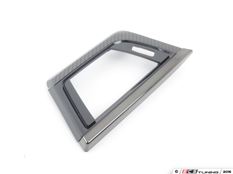

noch nee neue Nummer? wo ist den der Unterschied zwischen 51458057623 und 51454801747? Beide Carbon beide für die Mitte ,aber 200€ Unterschied.
Carbon Intrieurleisten F30

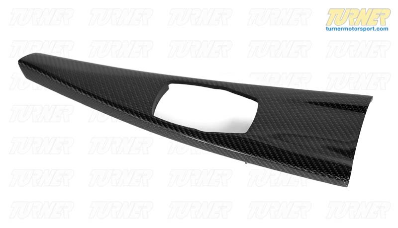

Hier gibt's die große und kleine zusammen für 440,-
https://www.salesafter.eu/prod…tz-instrumententafel.html
die 51454801747 lt. ETK einzeln 580,- -
Kenne leider nicht den unterschied zwischen der 629 und der 747. Daher müsstest Du das selber rausfinden.
Aber da die Teilenummer von der kleinen schonmal passt, schätze ich, gibt es hier keine Probleme.Habe die 747 damals neu und ovp auf ebay für 80 eur in einer Auktion ergattert. Hatte dann erst Sorgen, dass es evtl. kein Originalteil ist. Teilenummer, Prägung etc ist aber alles vorhanden. Daher bin ich beruhigt und das Ding sieht erste Sahne aus

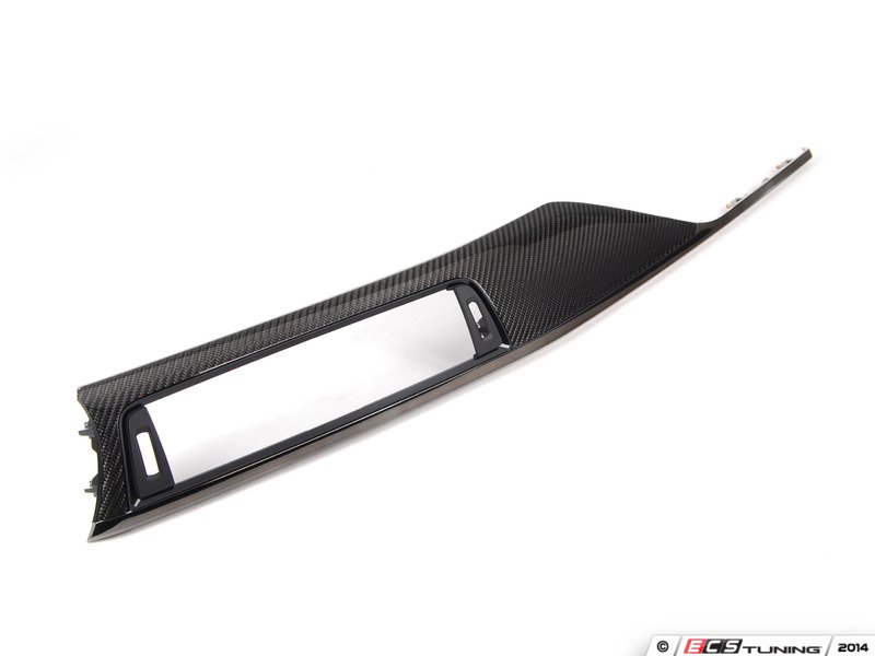

Das sind die aktuellen Nummern:
preLCI mit schwarzer Umrandung
Dekorblende Mittelkonsole 8 046 115
linke Blende I Tafel 8 057 623
rechte Blende I Tafel 4 801 747 oder 8 057 629LCI mit chrom Umrandung
linke Blende I Tafel 8 068 607
rechte Blende I Tafel 8 057 629
