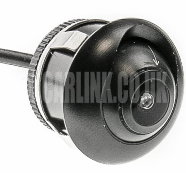

    Man könnte genau so gut aber auch mal folgendes überlegen:
    Man installiert eine kleine Kamera an der Front und besorgt sich ein weiteres externen Display und schließt diese Kamera an dieser an bzw. überträgt das Signal ggf. per WiFi ans Smartphone ?

  • Das klingt doch nach ner netten Lösung man braucht aber auch ne Box mit Videoeingang so wie ich's verstanden hab aber die Idee ist gut. Wollt ja eh evtl mirraCast einbauen
  • In der Bucht finden sich auch Wechselmodule für Front/Rück-Fahrkamera.
    Darunter auch welche die mit der Werkskamera zurecht kommen und quasi nur auf Front umstellen.

  • Bei den F3x Modellen benötigst du ein Modul das man von dritten kaufen kann.
    Dieses Modul schaltet z.B. nach dem Rückwärtsfahren auf die Frontkamera bis zu einer bestimmten Geschwindigkeit.
    Alternativ kann man aber wohl auch über die PDC Taste die Front-Kamera aktivieren bzw. bei Surround-View per
    Kamera Taste
