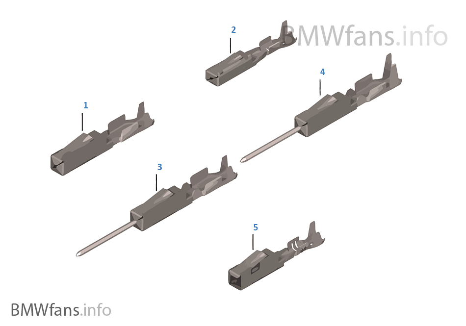

  • Ist möglich und legitim. Habe ich für die Ambientebeleuchtung unseres E91 auch so gemacht.
    Pinbelegung Fensterheberstecker:
    Pin 1 Signal Fensterheber
    Pin 2 Masse
    Pin 3 Klemme 58G Beleuchtung
    Ist bei allen Türen bis auf Fahrertür gleich.
    Fahrertür
    Pin 11 Masse
    MQS Buchse 4pol 6 925 611
    MQS Stecker 4pol 8 380 696
    Pins
    Kontaktsystem MQS
    Kontaktsystem MQS | BMW 3' F30 LCI 320d B47 Europa
    de.bmwfans.info
