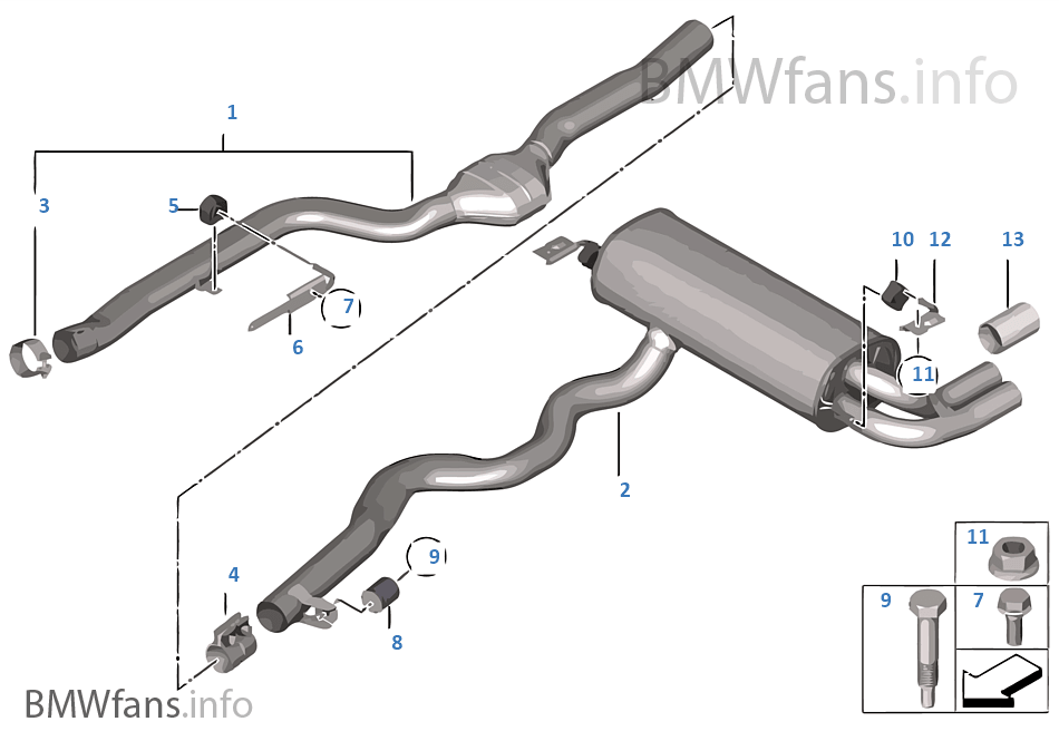

  • Das Flexrohr ist kein einzelfall und oft nach 30tkm schon defekt, Problem ist das sich die ganze Abgasanlage vorne am Flexrohr abstützt und es außer am ESD keine Aufhängung mehr gibt
    Eine dauerhafte Abhilfe wäre es den Getriebeträger/Gummilager von den 6 Zyl zu verbauen, man müsste nur am Vorrohr eine Aufnahme Anschweißen
    Hast du das selbst schon gemacht oder vielleicht sogar die Teilenummern?
    Kann mir grade schlecht was drunter vorstellen...
  • Mein hab’s noch nicht gemacht weil ich so ein Modell nicht fahr, ich Tausch die nur Reihenweise ;) und wenn nur ein originales Flexrohr verbauen, alle aus denn zubehör erzeugen auch oft ein Dröhnen unter Last!
    Abgasanlage hinten
    Abgasanlage hinten | BMW 3' F30 LCI 330d N57N Europa
    de.bmwfans.info
    POS: 5,6,7
