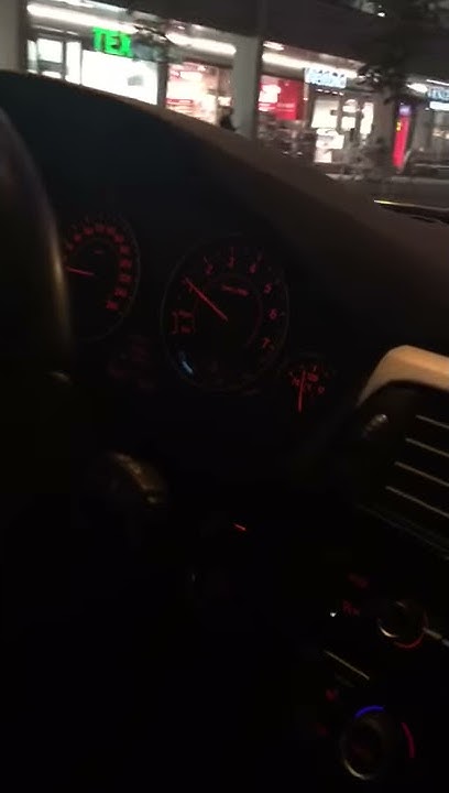

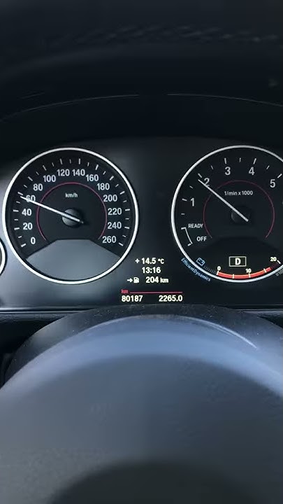

    2) Sporadisches "Rattern" aus dem Motorraum nur unter Last beim Beschleunigen. Vor allem in den Gängen 1-4 bis zu 80km/h und bis zu 4500 rpm sehr deutlich zu hören. Im Stand nicht reproduzierbar. Nicht tempeartur abhängig und nicht von der Klimaanlage. Wird bei starkem Beschleunigen nicht besser und auch nicht schlimmer. Klingt als wäre eine Abdeckung locker, kann jedoch nicht sein, weil das Rattern dann immer präsent sein müsste. Für mich persönlich klingt es, als würde es von Turbo/Ansaugung kommen. BMW konnte ich es vorzeugen, sie konnten es jedoch nicht lokalisieren.

  • Zu 2) Hast Du noch die pneumatische Wastegatesteurung oder schon die elektrische?
    Schon mal am Flexrohr gerüttelt und geguckt, ob da alles passt? Ggf. durchgerostet?
  • Kannst du ausschließen dass es sich beim Rattern um das Problem mit der schwingenden Klimaleitung handelt? Das wäre ja mit dem Ausgleichsgewicht einfach und billig behoben. Wir haben hier einen Thread dazu (irgendwas mit "Geräusche aus Lüftung - keine Blätter / Laub) in dem hauptsächlich 320d Fahrer das Problem haben. Dort verlinkt ist ein Bimmerpost Thread wo es um 335i geht welche eine Rückrufaktion / PUMA fälle in NA hatten

  • Zu Punkt 2. Rattern, würde ich mir auch mal den Riemenspanner anschauen. Der hatte bei mir auch unangenehme Geräusche erzeugt bei 49k KM Stand. Bei mir war es eher ein Rasseln. Vielleicht wird aus dem Rasseln zunehmend auch irgendwann mal ein Rattern.
