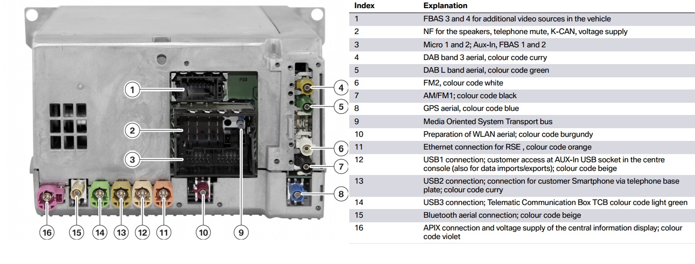

    Ich hab Radio Professional und ich hab ebenso DAB (S654). Bin am überlegen ein Navi nachzurüsten. Wie ist das nun mit dem DAB, ist der Tuner bei mir im Radio Prof mit drinn? D.h. wenn ich ein Navi Rechner suche muss es auch einer mit DAB sein (ich möchte nicht auf DAB verzichten!)?
    Hab schon gelesen das beim Navi Prof (NBT) immer DAB mit drinn ist?
    Dank Euch für Antworten.

  • Servus,
    beim NBT gibt es zwei Varianten. Ohne DAB, Mit DAB.#
    Einfach hier zu sehen:
    KLICK
    Sobald Connector 4+5 fehlen ist es eine nicht DAB fähige Version
    NIco
