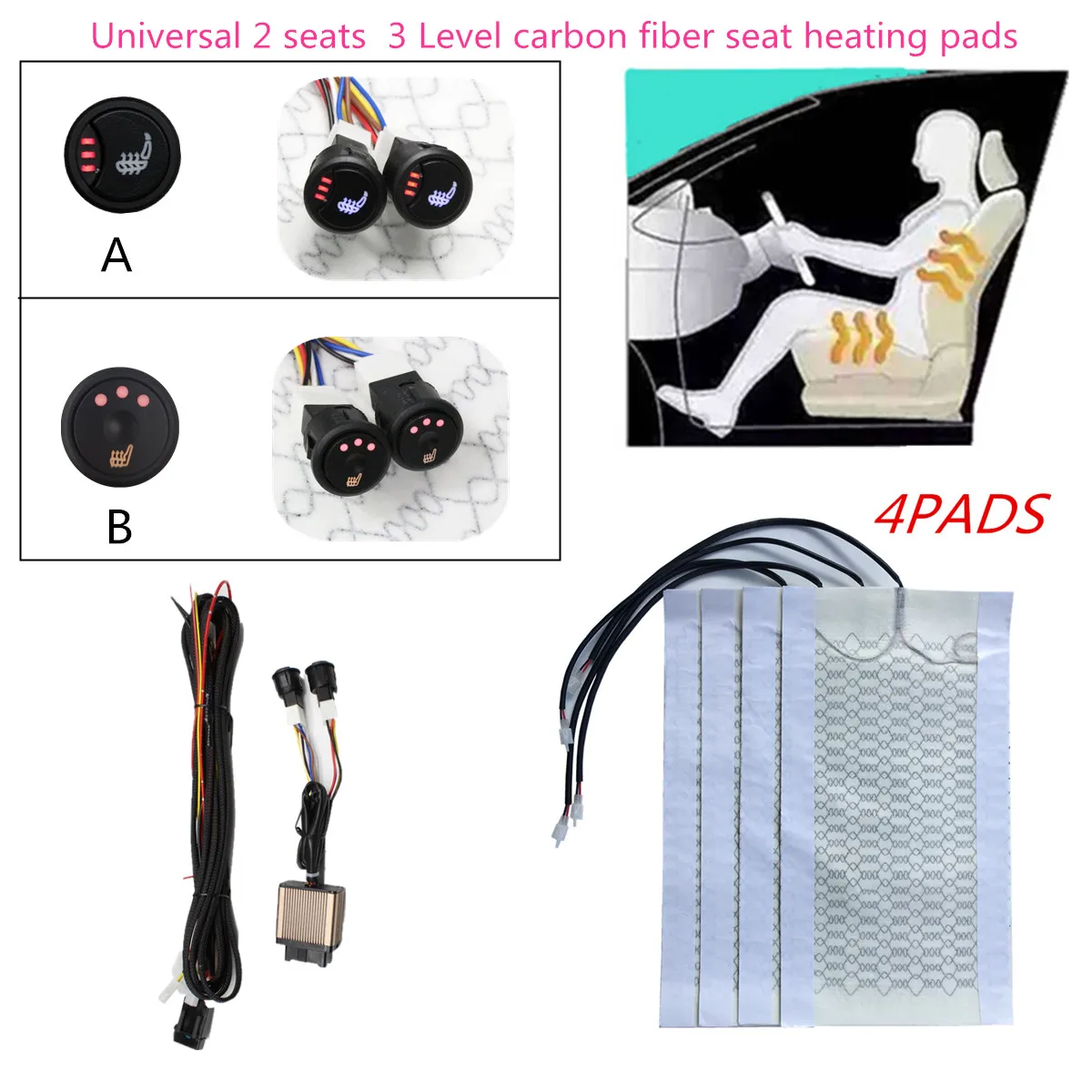

  • Wenn du mal an den Kabeln ziehst und schaust was da für ein Steuergerät hängt denke ich da wird dann das gleiche Teil wie bei meiner günstig China Lösung für meinen Zweitwagen zu vorschein kommen.
    Die Stecker usw kommen mir bekannt vor ;)
