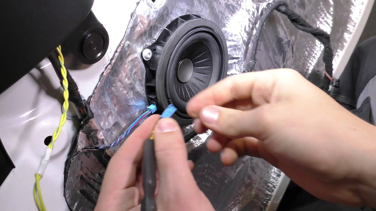

    Hoffe ich habe nichts vergessen. Im Video wirds detailliert anhand der Vordertür beschrieben:
    ETON BMW M3 F 80 ( F 30 / F31) Einbaututorial
    Einbaututorial zur einfachen Installation und Inbetriebnahme der ETON B 100 Lautsprecher sowie Untersitzbässe. Folgt uns auch auf Instagram #etondeutschland
    www.youtube.com
