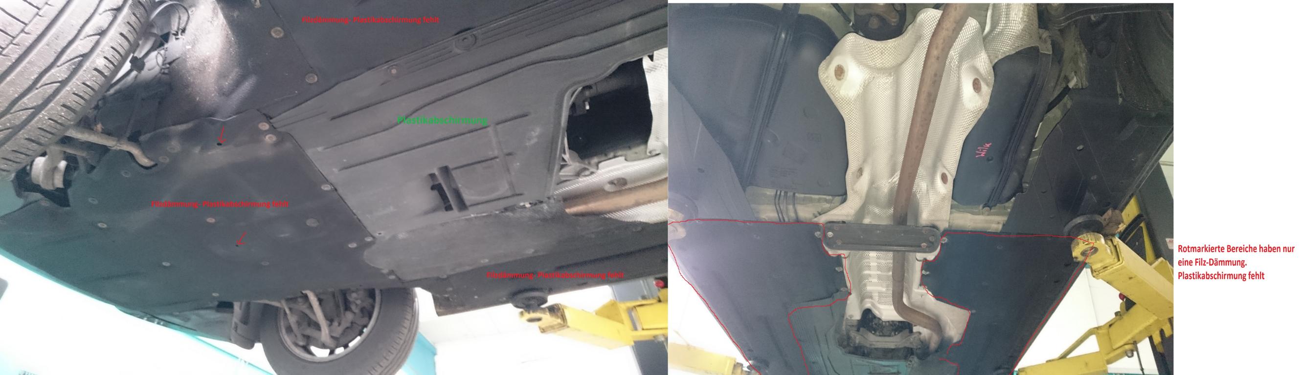

    3. Des Weiteren scheint im Unteren Bereich die Motorraumabschirmung und /oder Unterbodenverkleidung zu fehlen?

    zu 3. Unterboden
    In diversen ETK's nach Teile stundelang gesucht und verglichen. Ich finde sehr viele Teile, die ggf. passen würden :)
    Aber die Erste Frage, die beantwortet werden muss, ist ob über die noch
    vorhandenen Filzdämmund noch eine "Hartplastikabdeckung" drüber muss.
    Aus der Zeichnungen im ETK und diversen Googlebildern mit dazugehörigen
    Teilenummer kann ich die Materialart nicht erkennen. Wie gesagt, die
    Unterbodenfläche ist komplett abgedeckt aber da fehlt irgendetwas sonst
    bliebe mir nicht dieses abgerissenes Stück aus "Hartplastik" über
    (s.Bild) , nach dem mir die Wildsau nachts vor Auto gelaufen ist.
  • Welches Stück Hartplastik denn?
    Und die Filzabdeckung ist so wie auf den Bildern. Man sieht ja, daß die auch komplett verschraubt ist. Da kommt nix mehr drüber.
  • Heute war ich beim :) auf der Bühne und er hat mir sogar nagelneue
    3'er gezeigt die ebenfalls nur dieses billiges Zeug (Filzdämmung) direkt
    unter dem Motorraum und an der Seiten haben. Bei 5 und 7 gibt es laut
    seinen Aussagen Hartplastik an diese Stelle und er kann es sich nicht
    erklären- sehr wahscheinlich aus Kostengründen- warum die so ein Zeug
    drunter verbauen, der Feuchitkeit und Wasser aufsaugt. Das ominöses,
    abgebrochenes Restück konnte er und auch der Mechaniker nicht zuordnen.
    Antwort " Vielleicht von einem anderem Auto"....hahaha...Nun ja... damit
    kann ich bzw. muss ich leben. Danke an Alle für eure Unterstützung!
