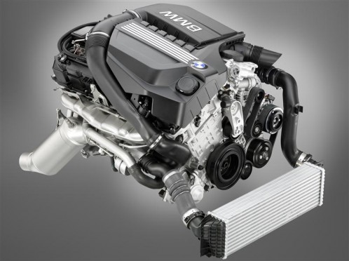

    Technische Details zum neuen Reihensechszylinder N55
    Im neuen 5er wird der Reihensechszylinder nur noch von einem Turbolader angetrieben. Warum und Wieso erklären wir hier...
    www.bimmertoday.de
    Valvetronic ist die stufenlose Regulierung des Hubs der Einlassventile, was die Drosselklappe überflüssig macht. DieValvetronic steuert also die für die Verbrennung zugeführte Luftmasse im Motor selbst.
