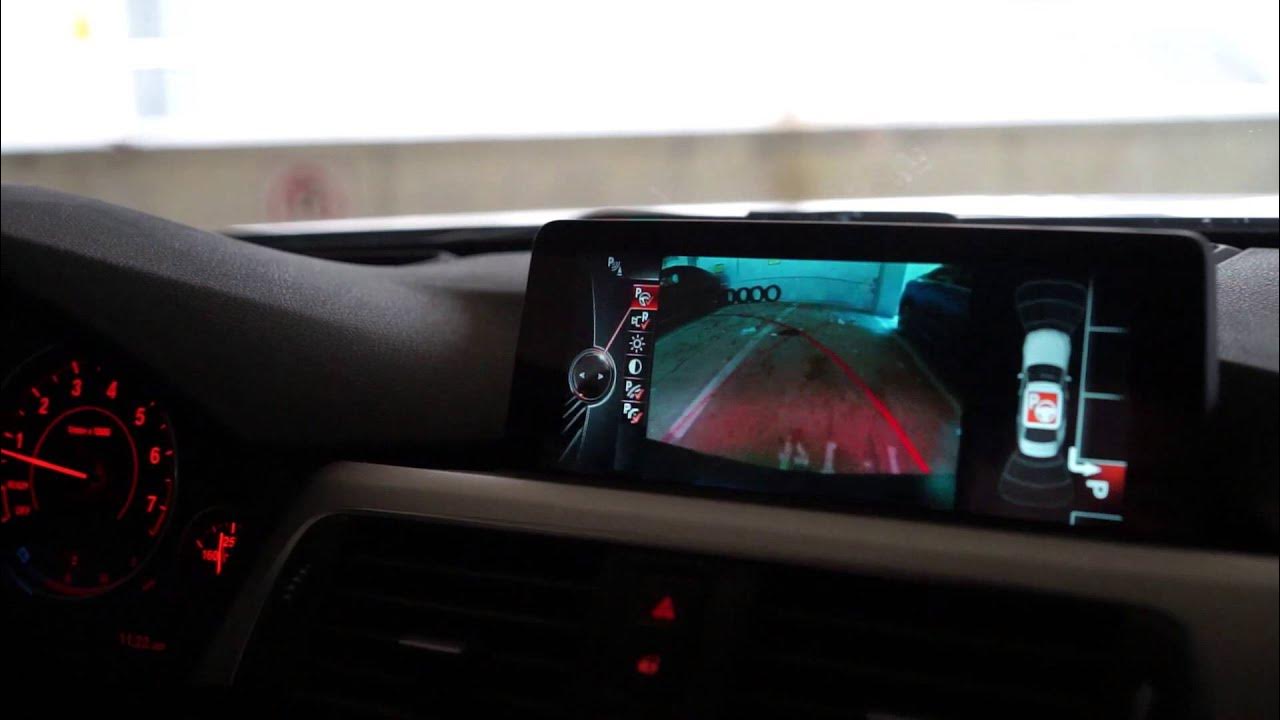

  • Das sind die Ultraschallsensoren für die Hindernis-Anzeige im Surroundview.
    Kann net sein, hab auch keine solchen Sensoren bei Surroundview in LCI. Muss am Parkassi liegen, den hab ich net.
  • Das ist wie schon richtig vermutet der Parkassist Generation 2 den es erst ab 07.2015 gibt. Diese Sensoren wie auch schon bemerkt realisieren das Quereinparken und den Flankenschutz.
  • Das ist ein weiterer Parksensor für den sog. "Flankenschutz". Also ein Sensor, der auch Objekte an der (hinteren) Seite erkennt. Den bekommt man automatisch, wenn man den Parkassistent hinzufügt. Dann ist er auch nicht nur im Parkassi-Modus aktiv, sondern immer dann, wenn PDC aktiviert wird. Mit Surround-View alleine hat man den imho nicht, sondern eben nur mit dem Parkassistenten.
