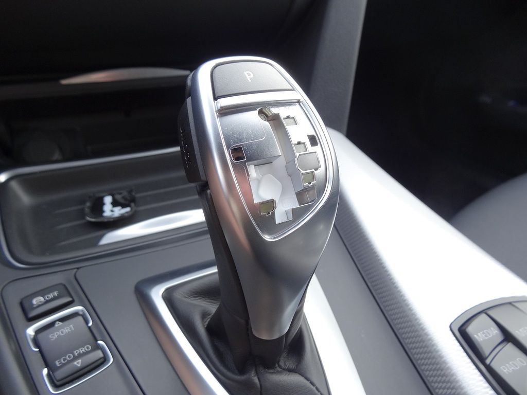

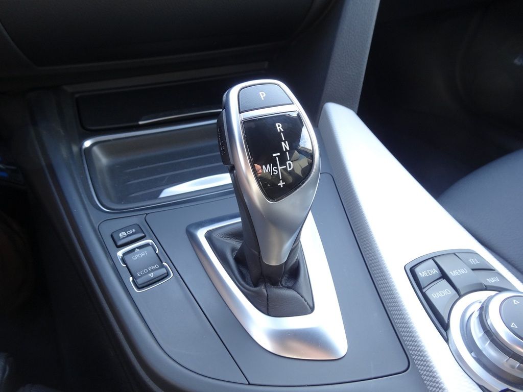

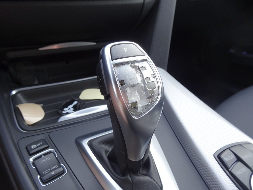

  • Da ich jetzt auch Zeit hatte die Abdeckung zu verbauen, möchte ich auch das Ergebnis nicht vorenthalten ;)

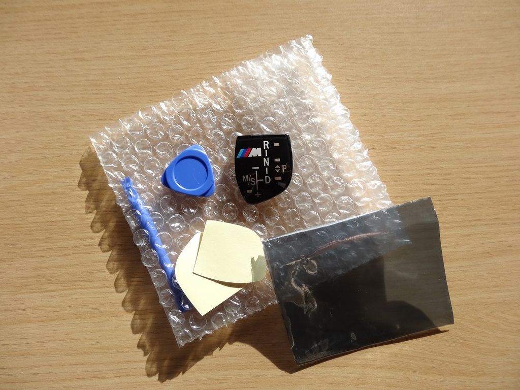

    Eins vorweg, ich empfehle Jedem den Gangwahlschalter auszubauen und das in Ruhe am Tisch in der Wohnung zu machen. Habe zum Ablösen der original Abdeckung auch nicht das mitgelieferte Werkzeug benutzt sondern einen Fön und eine 1€ Ikea Spülbürste :D
    Der Saugnapf passt perfekt auf die Abdeckung und nach dem erwärmen konnte ich die Abdeckung ganz einfach und ohne jegliche Beschädigung abziehen. Dann noch die alten Klebereste gründlich entfernt und die neue Abdeckung eingeklebt.
    Bestellt habe ich mir diese aus Ebay. Versand dauerte nur 2 Wochen und die Qualität ist sehr gut!
    An der Passform gibt es nichts zu meckern und auch die Probleme mit der M/S LED die Jakkel beschreibt gibt es mit dieser Abdeckung nicht.
    Ich bin absolut zufrieden damit 8)
