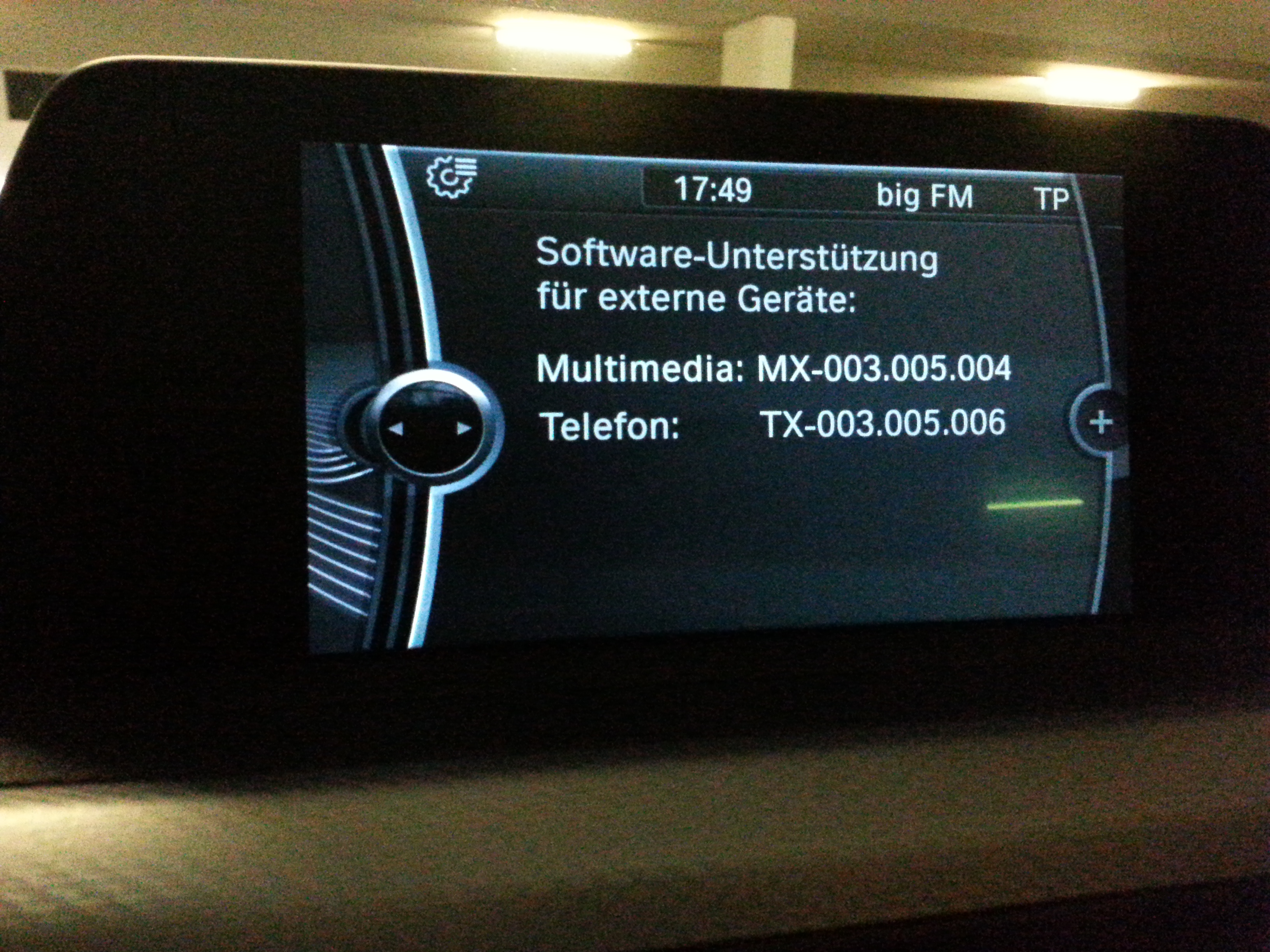

    Als erstes hab ich die aktuellste Software eingespielt:
    [Blockierte Grafik: https://dl.dropboxusercontent.com/sh/wsvw1w1aodch211/qF5pBVJnAr/2013-11-14%2017.49.58.jpg]
    MX-003.005.004.
    TX-003.005.006.

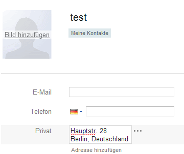

    Da ich meine Kontakte mit Gmail verwalte, hab ich dort mal nach Unterschieden bei der Adresse geschaut. Und obwohl alle Adressen in dem kleinen Adressfeld gleich aussehen:

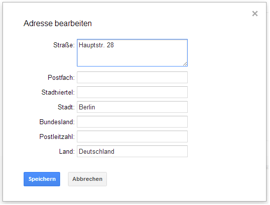

    Gibt es Unterschiede, wenn man unter Details schaut. Manche Adressen standen bei mir komplett im Block "Straße", bei anderen war die Zuordnung korrekt:
    [Blockierte Grafik: https://dl.dropboxusercontent.com/sh/wsvw1w1aodch211/BoZ_Od3i9D/gmail_adresse1.png]
    Wenn man also die Stadt bei "Stadt" und Straße bei "Straße" einträgt funktioniert es bei mir. Im Navi sieht der Adressblock dann übrigens so aus:

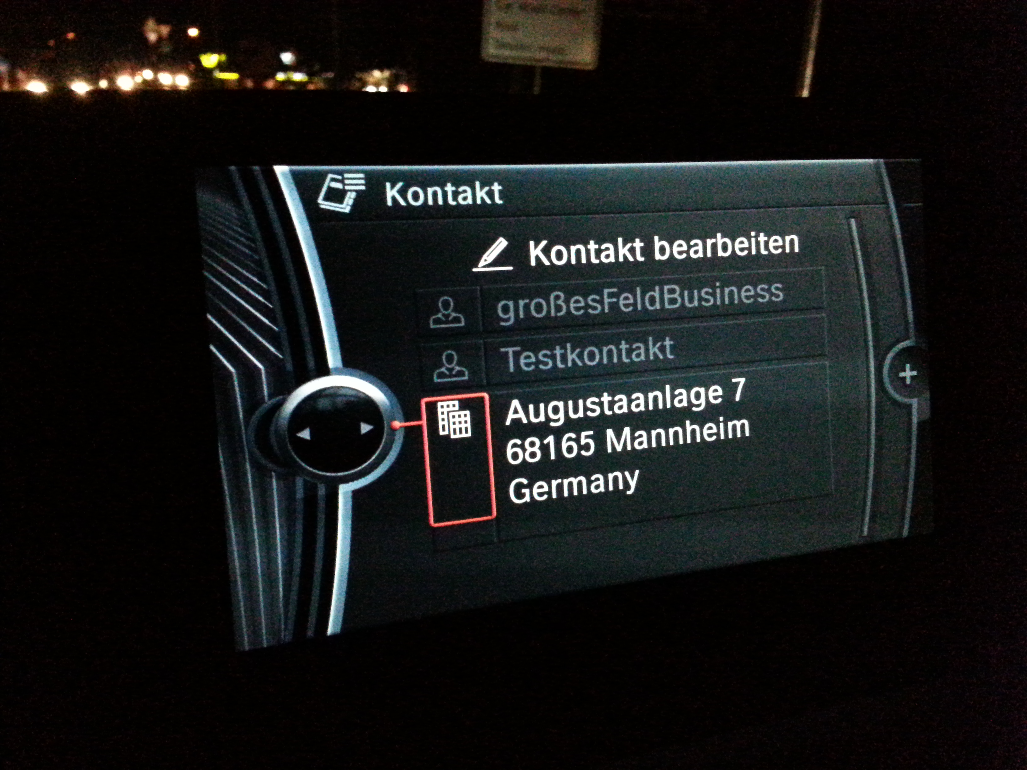

  • Hm OK. Ich leg mir zum Testen immer mehrere Kontakte am PC an, und schau dann später im Auto, wie welcher dargestellt wird.
    Hab jetzt aus Interesse noch einen Versuch mit Outlook 2010 gemacht.

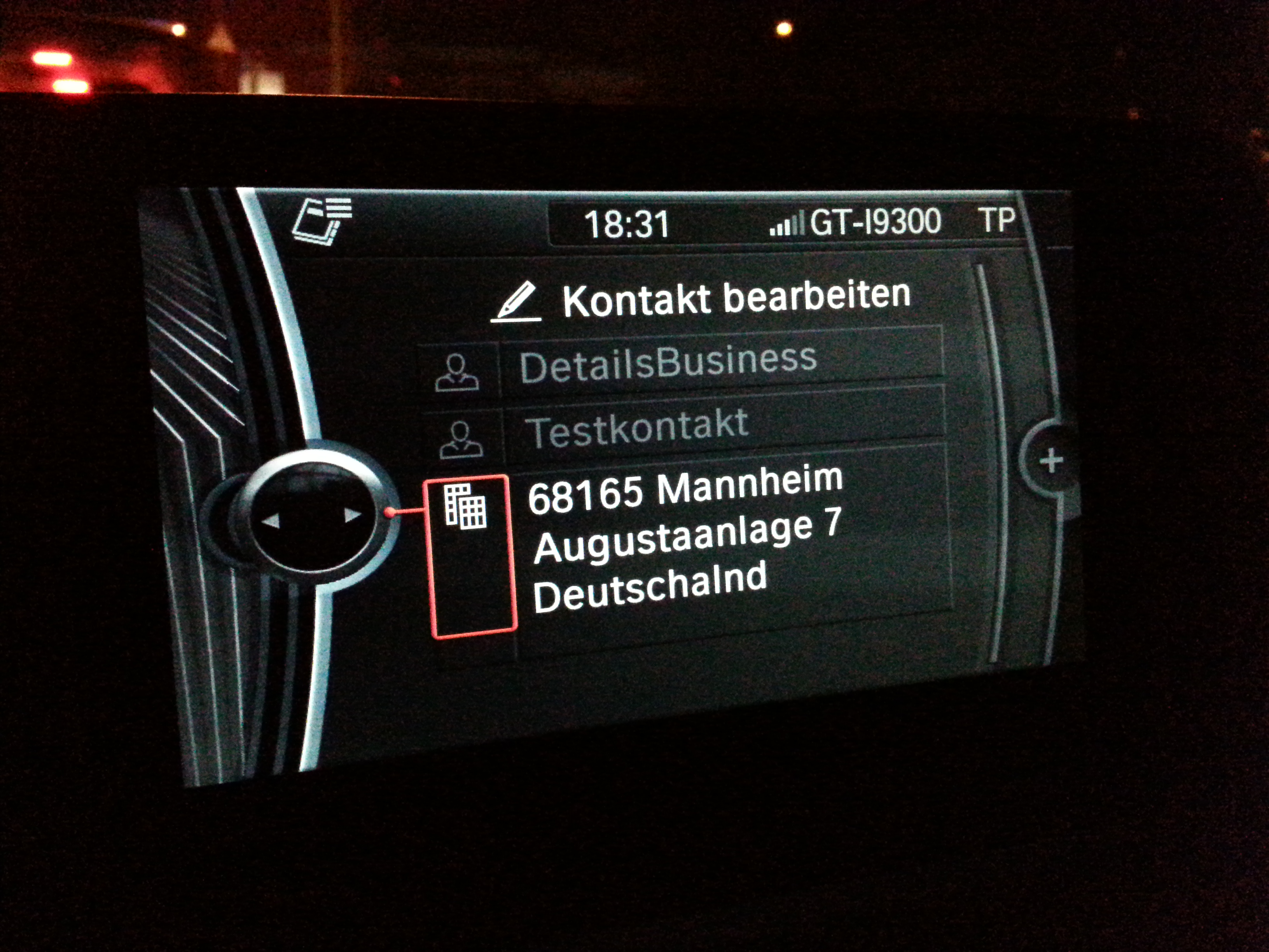

    -> Adresse einfach in den großen Adressblock eingeben, ohne in die Details zu gehen. Also:
    Augustaanlage 7
    68165 Mannheim
    Das wird im Auto so angezeigt:
    [Blockierte Grafik: https://dl.dropboxusercontent.com/sh/wsvw1w1aodch211/nuyfSUoz8w/2013-11-15%2017.55.26.jpg]

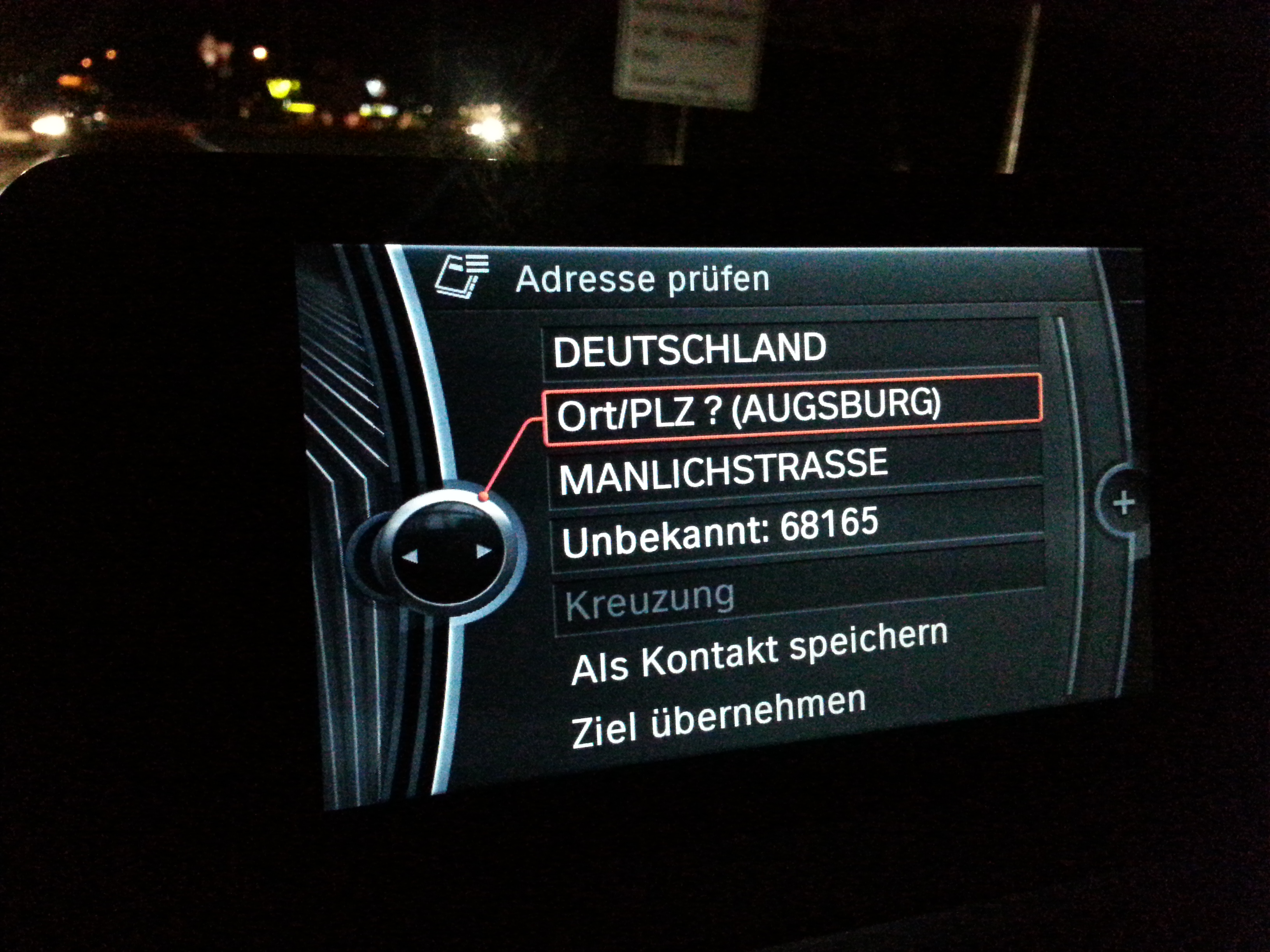

    ... und wenn ich auf Übernehmen gehe, sieht es so aus und funktioniert nicht:
    [Blockierte Grafik: https://dl.dropboxusercontent.com/sh/wsvw1w1aodch211/lrLMrXf8Gq/2013-11-15%2017.55.36.jpg]

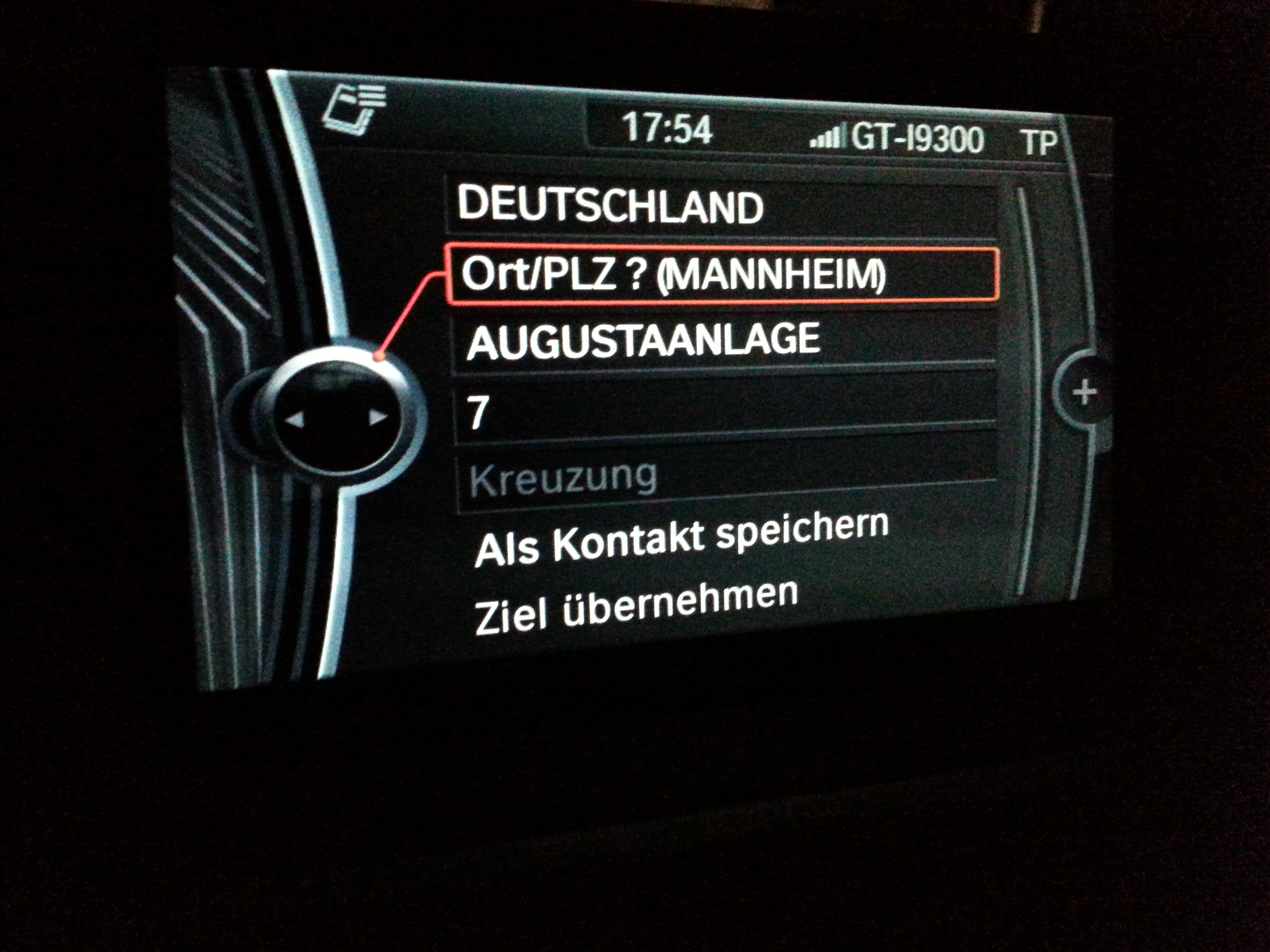

    -> Wenn ich jetzt aber die detaillierte Eingabefunktion nehme, also
    Straße: Augustanlage 7
    Ort: Mannheim
    PLZ: 68165
    dann wird das im Auto so angezeigt:
    [Blockierte Grafik: https://dl.dropboxusercontent.com/sh/wsvw1w1aodch211/IVBkHMsFhN/2013-11-15%2018.32.12.jpg]
    ... und bei Übernehmen werden die Felder richtig gefüllt:
    [Blockierte Grafik: https://dl.dropboxusercontent.com/sh/wsvw1w1aodch211/n1mMgxBXFw/2013-11-15%2017.54.30.jpg]
    Funktioniert also wie gewünscht. Vielleicht probierst du es nochmal mit der neusten Software-Version? Ansonsten weiß ich auch nicht, warum es in einem Auto geht und im anderen nicht...
