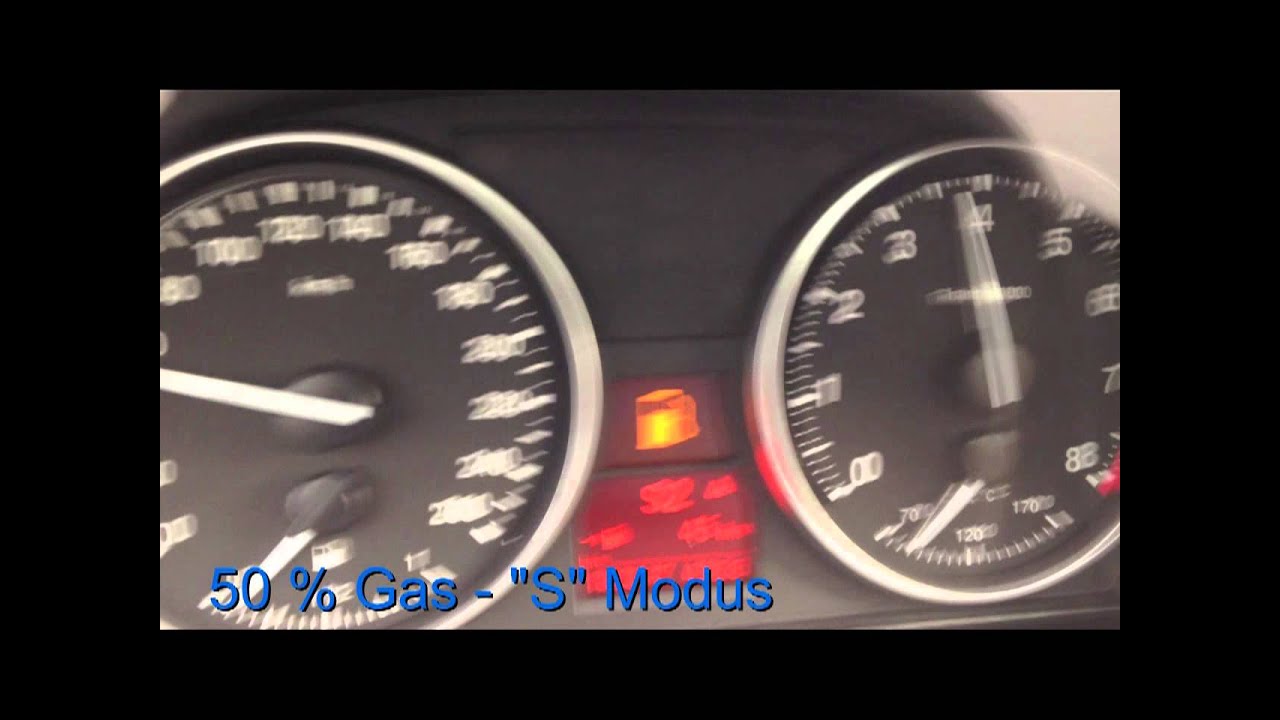

  • Denke wenn dann ist die Software vom Getriebe selbst ausschlaggebend. Hatte bei meinem E93 335i die Alpina Getriebesoftware drauf und damit dann automatisch auch die Anzeige im KI, soweit ich mich richtig erinnern kann :)
    EDIT:
    Und ich hab mich richtig erinnert ;)
    https://youtu.be/PIpOSsXZ1eY
