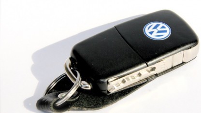

Ohne Bemerkungen zu den obigen Post's meinerseits, nur soviel, es ist sehr bedenklich und es sind nicht nur "Autobild-Schlagzeilen", welche hochstilisiert werden:
hier zum VW-System
http://www.golem.de/news/autos…entlicht-1508-115731.html
