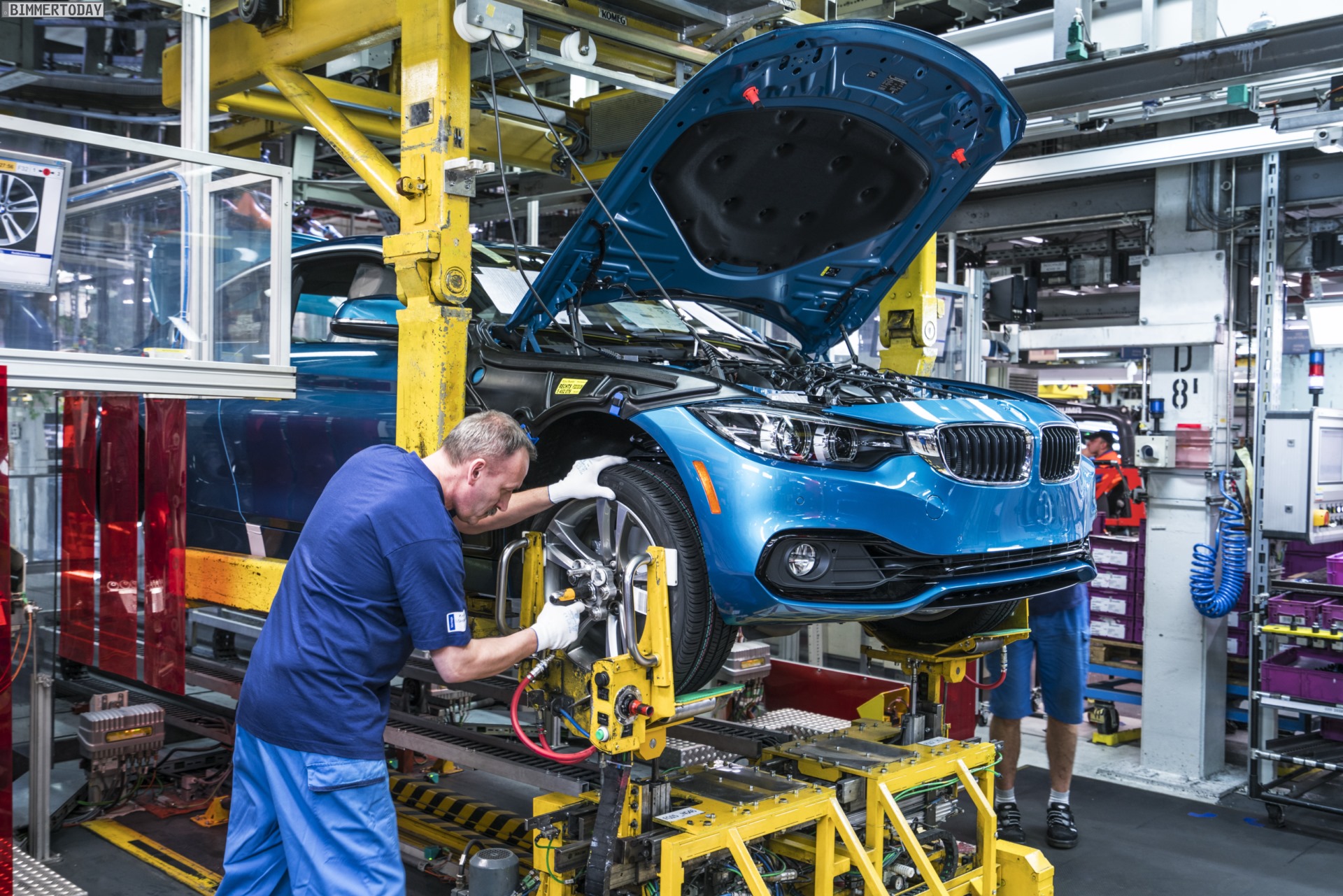

  • naja, nachdem Tyssen-Krupp wohl nix taugt und gecancelt wurde kann der andere nun nicht liefern.... :rolleyes:
    Produktions-Stopp: BMW wartet auf Lenkgetriebe von Bosch
    Aufgrund von Problemen beim Zulieferer Bosch steht die Produktion in manchen BMW-Werken seit Tagen still. Offenbar fehlen Lenkgetriebe für die BMW 1er-,
