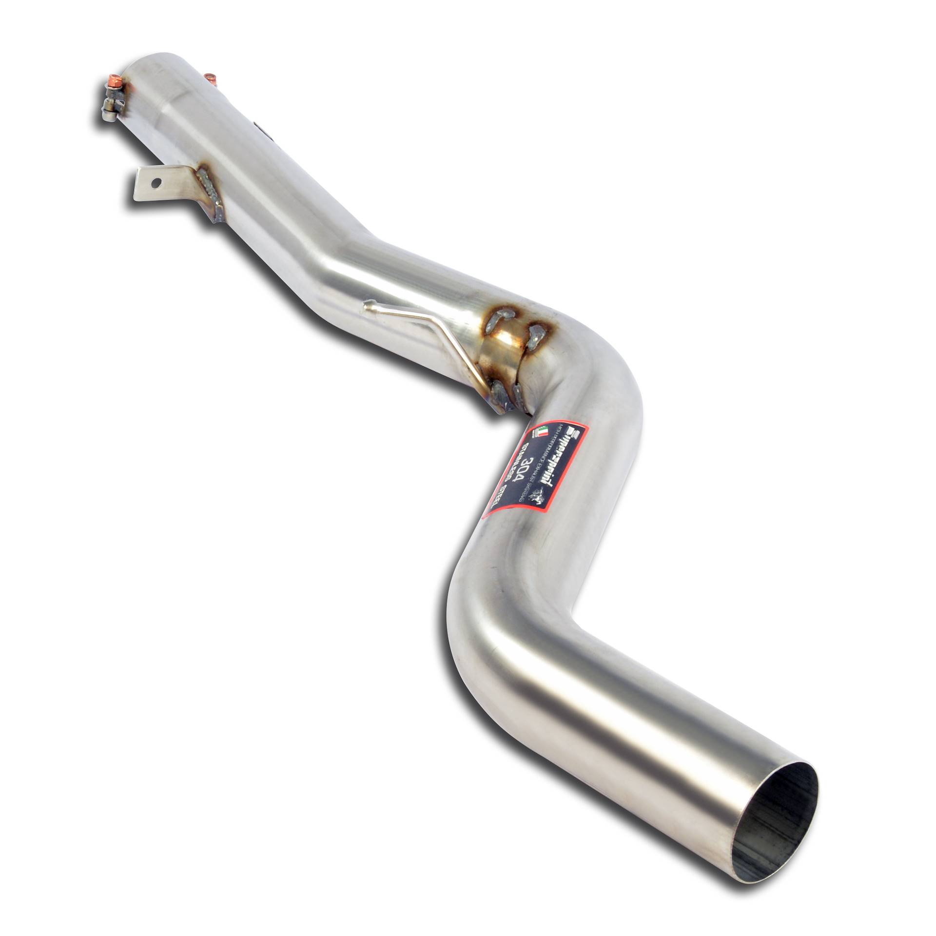

    Ich habe das Supersprint Mittelrohr 987813 75mm verbaut.AU wird doch nur per OBD2 durchgeführt.
    Passt das Mittelrohr plug&play oder musstest Du was biegen? Zum Verbinden hast Du die normale Schelle von BMW verwendet (18 30 7 560 781) verwendet? Freue mich über ein paar mehr Details, gern auch per PN.

    Zumal die angegebene Supersprint Nummer 987813 das Mittelrohr für den x28i ist.
    Die korrekte Teilenummer für den 335d müsste laut Supersprint aber die 989413 sein. Dieses passt dann wohl auch an den Serien-ESD.
  • Sorry mein Fehler die 987813 war falsch.Ja genau Supersprint Artikel Nr. 989413 und Spannhülse D=75MM 18307560781.Das Mittelrohr passt plug&play.
    Man könnte so ein Ersatzrohr ja auch selbst aus Edelstahlbögen usw. anfertigen.Allerdings bekomm ich das Material nur zum normalen Preis.
    Mit Anpassen und schweißen hätte man dann ca. 50 Euro gespart.Das war es mir dann irgendwie doch nicht wert.

  • Ja grad auf die obd au zielte meine frage ab.
    Muss man den speicherkat ausprogrammieren oder merkt das das system gar nicht?

    Zumindest beim Diesel sind nach dem Kombikat (Oxikat und DPF) keinerlei Sonden mehr. Somit dürfte es das System nicht merken. Weiß jetzt nicht genau, wie es beim Benziner aussieht, aber der MSD hat ja auch keine Fühler denke ich und dient nur der Geräuschemissionsreduzierung.

    Die DDE merkt es nicht weil kein Temperatursensor und auch kein NOx-Sensor zur Diagnose vorhanden ist.
  • Temperatursensor ist vorhanden - aber vor dem Kat. NOx Sensor wohl nur bei Harnstoff Einspritzung.
