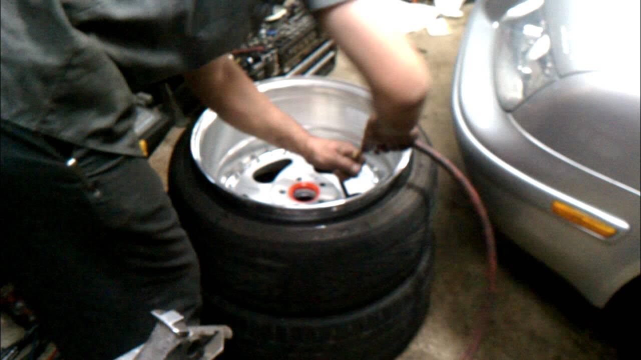

Ja also 10J gehn 265er noch, darüber find ich es wenig Schick
Hats eigentlich was mit den 3cm aufsich ?!
Ist das empfohlen oder warum
225 255
235 265
245 275
225 255
235 265
245 275
Beispiel:
Wenn Deine neue Felge eine Maulweite von 10 zoll hat, dann sind das 25,4cm. Der Reifen muss mindestens die 245cm breit sein um auf der Felge zu halten und auch in Kurven mit hoher Querbeschleunigungskraft nicht von der Felge zu springen während der fahrt. Ebenso kann der Reifen maximal 275cm breit sein, sonst kann es ebenfalls bei Querkräften zum runterrutschen des reifen von der Felge kommen.
Das ist nicht empfohlen, sonder technisch geprüft und freigegeben.
Wobei die aktuellen Freigaben seeeehr konservativ sind, früher war 245/35 auf 10 Zoll Breiten felgen "Standart". Das krasseste was ich mal gesehen habe war eine 10x17 mit 215/40 Reifen und der gute Mann ist so auch herumgefahren.
Kann natürlich auch von der Runflat Generation her kommen dass die Flanken der Reifen nicht mehr so krass gezogen werden können bei Standartreifen.
