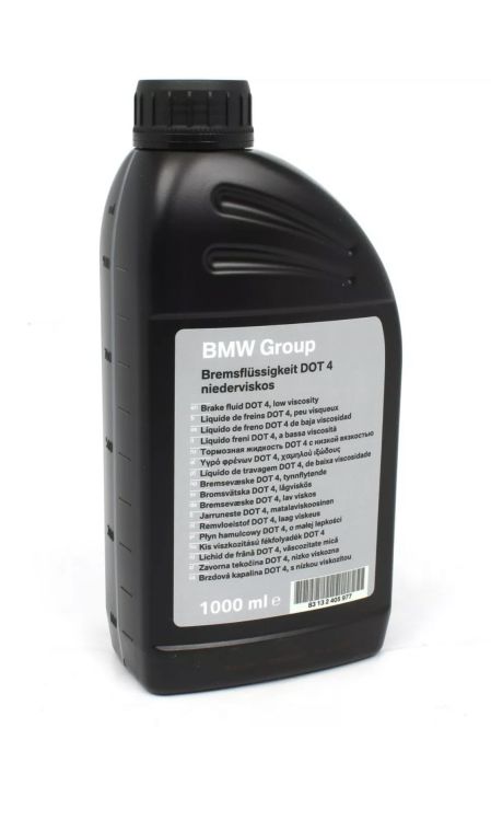

Muss es denn original BMW sein? da wäre ich nicht so zimperlich und was aus dem Zubehör nehmen - ATE, Motul mal als ´Bsp genannt
Kannst ruhig die Motul DOT 4 LV nehmen.

Ich hab erst ATE 200 rein, siehe da... Bremspedal bzw. Bremskraftverstärker fängt das quietschen an... als würde man auf eine Quietscheente treten...
Dann "normales" ATE rein... quietscht immer noch.
Das LV ist also ein Muss, zumindest an meinem F30.
Daher würde ich jetzt ungern Kompromisse machen und einmal das ganze System inklusive Kupplung durchspülen und da Bremsflüssigkeit irgendwie nervig ist, wäre es super, wenns dann gleich richtig ist...
Daraus resultiert eine gewisse Abneigung Viskositäten zu vergleichen, da "LV" , leider nicht immer gleich LV ist...
Bremsflüssigkeit DOT4 LV, Niederviskos 1000mlBremsflüssigkeit DOT4 LV, Niederviskos Ersatzteil für BMW 5er 6er aus dem Hauptbremszylinder Sortiment - Bremsenwww.hubauer-shop.de
Ich hab seit Jahren ATE SL6 drin (auch in allen anderen Autos sowie in denen meines Bekanntenkreise). Ohne Probleme und Geräusche.
