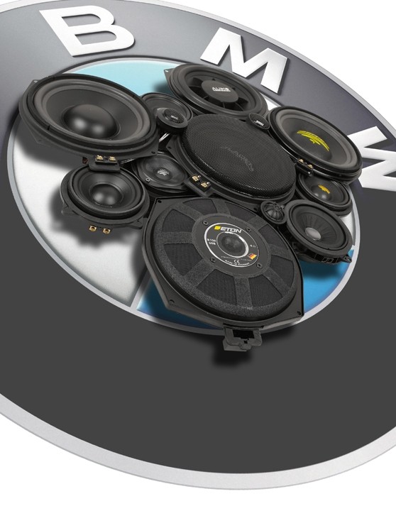

    Schau doch bitte mal hier:
    5 Lautsprechersets für aktuelle BMW im Test
    Was nicht passt, wird passend gemacht. Nach diesem Motto finden immer mehr maßgeschneiderte Lautsprechersysteme den Weg in die Regale der Fachhändler.
    www.hifitest.de
