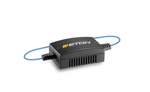

    Ich zitiere mich mal selber:
    Hier ist es gut beschrieben:
    http://www.pimpmysound.com/lau…-w-bmw-b-100-xhp-bmw.html
    Die B 100XHP BMW dient dazu, den Mitteltöner des Eton Systems vom Bassanteil des Musiksignals zu befreien. Dies ist beim Betrieb am Originalradio sehr empfehlenswert, da die Werkslautsprecher auch über solche eine Weichenfunktionaliät (im Lautsprecherkorb integriert) verfügen, welche jedoch qualitativ sehr einfach ausgeführt ist.
    Der Eton Lautsprecher in der Türe würden ohne die B100 XHP BMW auch die tiefen Frequenzen, also den Bass, spielen, für die eigentlich die Lautsprecher unter den Sitzen zuständig sind. Bei Betrieb des Eton BMW Systems über eine Endstufe ist der Einsatz der B100XHP BMW Frequenzweichen dagegen nicht erforderlich, da man für die Hochpassfunktionalität die aktive Frequenzweiche der Endstufe nutzen kann.

  • Schau mal, was auf eurer eigenen Website steht:
    https://www.carhifi-store-buen…x-systeme?number=CHS12182
    "Frequenzweiche zur Filterung tiefer Frequenzen an ETON B 100 T,W,N und W2 Systemen (passiver Anschluss), wenn keine Filterung durch einen Verstärker erfolgt.
    HP Filterung des Mitteltöners
    Nicht nötig wenn ein Zusatzverstärker mit HP Filter verwendet wird
    BMW 3er Reihe Typ F30/31/34/35 ab 2012"
    Wozu soll das Ding da sein, wenn:
    Zitat von CHS Bünde
    Fakt ist, wir hatten noch keinen Wagen hier bei dem der Breitbänder mit einem Highpassfilter nach unten hin getrennt war und deshalb spielt das Eton B 100 System immer deutlich dynamischer ohne anzuschlagen.

    Wir empfehlen immer eine Trennung per HP Filter des Eton (und auch anderer) Systeme, das hat aber nichts damit zu tun das die Eton nicht auch ohne diese Trennung besser funktionieren als der originale Breitbänder. Und nur weil etwas auf anderen Seiten steht muss es noch lange nicht stimmen. Wir bauen quasi jeden Tag einen BMW um, zitierter Händler wohl eher weniger.
