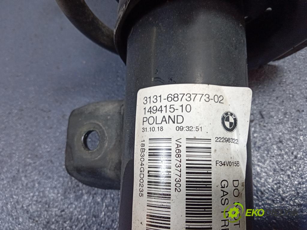

  • Das stimmt nicht, es ist kein SACHS, wie kommt ihr auf so etwas. Es steht doch drauf wie der Hersteller heist.
    Ganz andere Lieferantennummer
    F30 hat:
    BWI Group
    Vergleich der Leiefrnatennummer BWI und Sachs
    Vom E60, der hat Sachs als Lieferant Sachs mit Lieferantennummer: 105413-10
    F30 hat BWI Bild BWI mit Lieferantennummer: 149415-10
    ich hoffe der Aberglaube hat nun endlich mal ein Ende.
