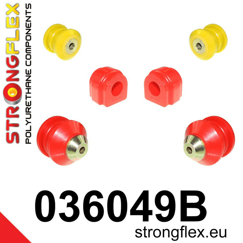

  • Hydrolager auspressen und pu rein.. Preis ca 100€ plus ne Stunde Arbeit 😘
  • Ich nehme an um 100€ bekomme ich die komplette Zugstrebe mit Hydrolager ?
    Gibt es da ein Qualitätsproblem mit diesen Hydrolagern ?
  • Hab ich bei mir verbaut .. kein Theater mehr mit „in Neutrallage anziehen“ da die hydrolager sonst gern reißen
    036049B: Vorderradaufhängungsbuchsensatz
    Ref: 036049B Material: POLYURETHAN (PUR / PU) Härte: 80 / 90ShA Stückzahl im Set: 6 Wir geben zu jedem Produkt Fett!
    www.strongflex.eu
