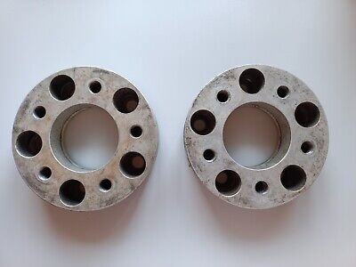

  • bei RH wird soetwas schon seit den 90ern gemacht:
    RH Lochkreisadapter 5x120/5x112 45755741 64146 Adapterplatten BMW Artec Felgen | eBay
    Entdecken Sie RH Lochkreisadapter 5x120/5x112 45755741 64146 Adapterplatten BMW Artec Felgen in der großen Auswahl bei eBay. Kostenlose Lieferung für viele…
    www.ebay.de
    Das ist zwar nun "falsch herum" aber nur weil ich zu faul zum weitersuchen bin :)
  • Und Du hast es immer noch nicht geschnallt, dass das trotzdem nicht geht... Es sei denn Du baust Deinen F3X mit nem LibertyWalk-Breitbau-Kit um...
    "2x45 mm RH Artec 45755741 RH 64146" - 45mm dicke Spurplatten... - das macht bei den serienmäßigen Felgen schon eine ET von -8 vorne und hinten ET 2... und dann noch die Felgen vom G8X...
  • Das ist zwar nun "falsch herum" aber nur weil ich zu faul zum weitersuchen bin :)
    Für mich hört sich das nach erstem Kommentar für den Fragensteller an...
    Und noch zur Ergänzung - es gibt auch Adapterplatten, die keine 45 mm haben sondern 20 oder 25 mm - und selbst damit geht es nicht... Wir hatten das schon einmal - ich glaube im "Welche Felge passt"-Threat - und hatten das diskutiert...
