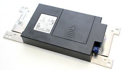

  • Hier kann man es im Video sehen:
  • Bei dem F31 ist das ATM aber im Kofferraum und nicht unter dem Dach ;)

  • Ja.
    ich habe auch die Erfahrung gemacht, dass eigentlich nur die Akkus, die zusammen mit dem ATM im Dach verbaut sind sehr schnell altern.
    Meine Vermutung war und ist, dass die thermische Belastung (Hitze/Kälte) den Akkus schneller altern lässt.
    Aber deine Fehler schauen sowieso anders aus. Ein Systemtest/Fehler auslesen mit ISTA wäre aber hier wohl der nächste Schritt.
