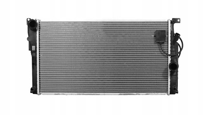

    ich brauche dringend euer Schwarmwissen. Mein BMW F30 328i Bj2013 zeigt eine Motorkontrolleuchte.
    Diese gibt mir eine Fehlermeldung bezüglich eines EAC Sensors, welcher bei US-Modellen am Kühler befestigt ist um herauszufinden, ob es sich um den US Kühler handelt oder so.
    Was hab ich für Möglichkeiten die Fehlermeldung wegzubekommen.
    Kann man diese Fehlermeldung weg codieren? Oder wisst ihr wo ich diesen Sensor kaufen kann, finde leider nix dazu und BMW Werkstatt meinte die machen da nix, weil US Fahrzeug. :(
    Ich danke euch schon mal.
  • Den Sensor gibt es bei BMW nicht einzeln. Musst den ganzen Kühlmittelkühler kaufen.
    17117618808

  • Danke für die schnelle Info. Dann bleibt mir wahrscheinlich nix anderes übrig als den Kühler zu wechseln? Die Fehlermeldung bekommt man nicht irgendwie weg codiert?

    Die freie Werkstatt meint Sie kommt an keinen passenden Kühler ran und BMW weigert sich etwas zu machen, da es ein "Import" Fahrzeug ist... .
    Da ich in Deutschland unterwegs bin, brauche ich den Kühler und Sensor ja nicht zwangsweise.
    Gibt es keine Möglichkeiten der Umkodierung oder ähnliches?

  • Den Link hatten Sie schon mal gepostet, vielen Dank.
    Dann werde ich dort wohl bestellen und die freie Werkstatt lediglich mit dem Einbau dessen beauftragen. Da werde ich dann bestimmt bei 700€ landen?
    Hatte halt die Hoffnung, dass das Thema per Codierung einfacher/günstiger zu lösen ist. :)
  • Hallo zusammen,
    ich hatte mir nun einen neuen Kühler mit EAC-Sensor gekauft (den aus dem Link).
    Dieser ist auch baugleich zu meinem, vielen Dank!
    Leider habe ich noch immer eine Motorkontrollleuchte, da laut Werkstatt, der EAC Sensor erst angelernt werden muss.
    Hat damit einer Erfahrung bzw. geht das auch einfach per BimmerLink App?
  • Nein Du brauchst die BMW Werkstattsoftware.
