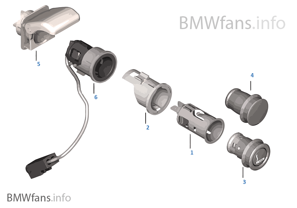

    Kann ich dies nachrüsten? Und wenn ja, welche Teile benötige ich dafür?
    Ich habe die Blende schon mal abmontiert, aber nicht direkt ein Stecksystem gefunden. Ist die Buchse nur gut versteckt oder wäre das eine größere Aktion?
    Ist das die richtige Steckdose?
    Zigarettenanzünder / Steckdosen
    Zigarettenanzünder / Steckdosen | BMW 3' F31 LCI 320d B47 Europa

  • Also du wirst natürlich die Steckdose brauchen (Teil 6 denke ich) und evtl.
    noch die untere Fußraumabdeckung, weil dort wahrscheinlich
    eine entsprechende Bohrung vorhanden sein muss, wo die
    Steckdose eingeclipst wird. Kann aber auch gut sein daß
    alle Abdeckungen gleich sind, und die Bohrung bereits
    vorhanden ist. Kann ich leider nicht genau sagen.

    Eine Bastellösung wäre, einen Sicherungshalter mit 15 A Sicherung
    anzubringen und den Saft dann an anderer Stelle abzugreifen.
    Aber so richtig "toll" ist das natürlich auch nicht.
