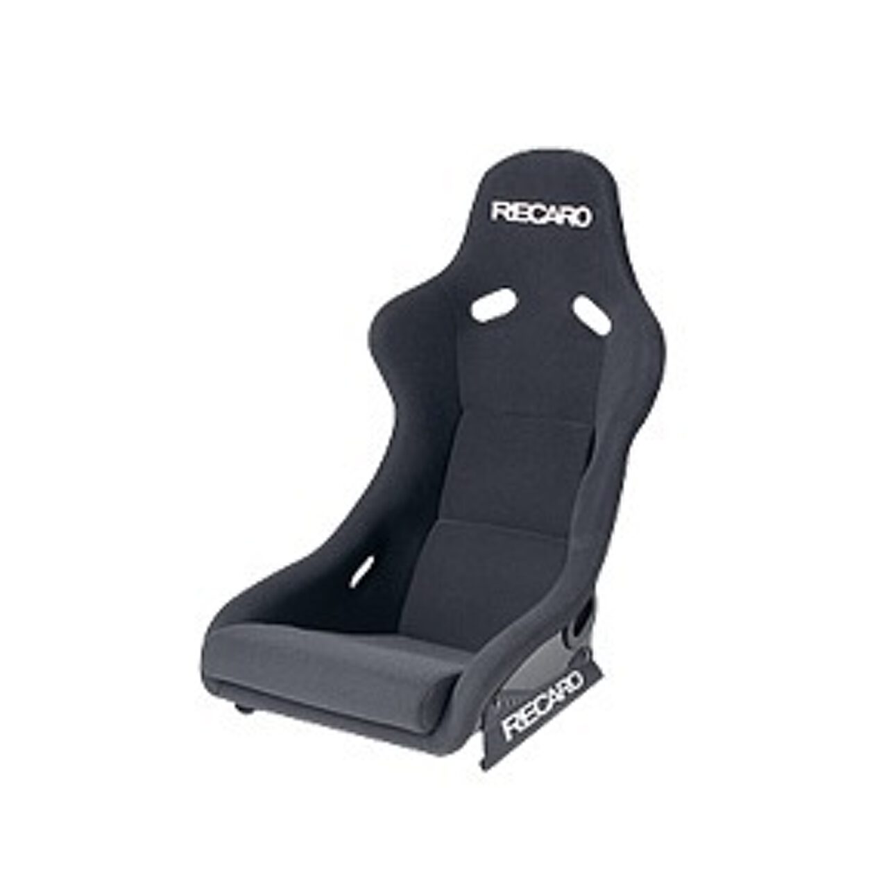

  • Hau mal Burkhart Engineering an. Die haben den Pole Position sowohl in ihrem F87 als auch im E92 und vertreiben den auch über ihre Seite mit ABE.
    RECARO Schalensitz Pole Position (ABE) » Burkhart Engineering
    Die Profi-Rennschale mit ABE Die RECARO Pole Position (ABE)  Deutlich ausgeprägte Sitzflächen und Lehnenseitenführung!
    burkhart-engineering.com
