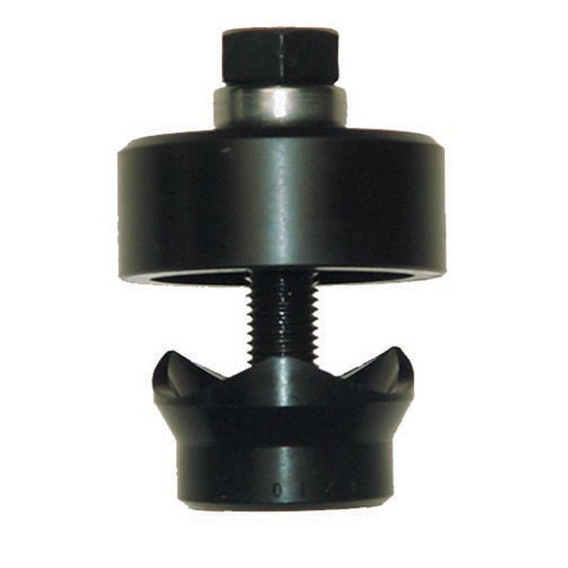

Ein Lackierer hat im Normalfall Stanzeisen für die Verschiedenen Durchmesser der Fzg. Hersteller.

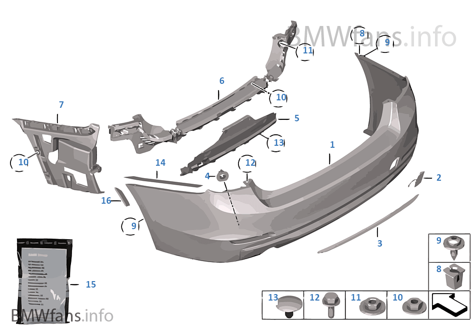

Die Teilenummern sind alle gleich, egal ob S507A oder nicht. Aber dennoch alles einzeln aufgeführt, was das ganze sehr unübersichtlich macht.
Und dann gibt es für fast jede Farbe wieder eine eigene Teilenummer, wobei einem das nichts bringt, denn es liegen nirgends auf der Welt neue lackierte Stoßstangen herum, das sind immer im Kundenauftrag gefertigte Teile und kosten dann mal eben das 3-fache der grundierten.
http://de.bmwfans.info/parts-c…icle_trim/trim_cover_rear

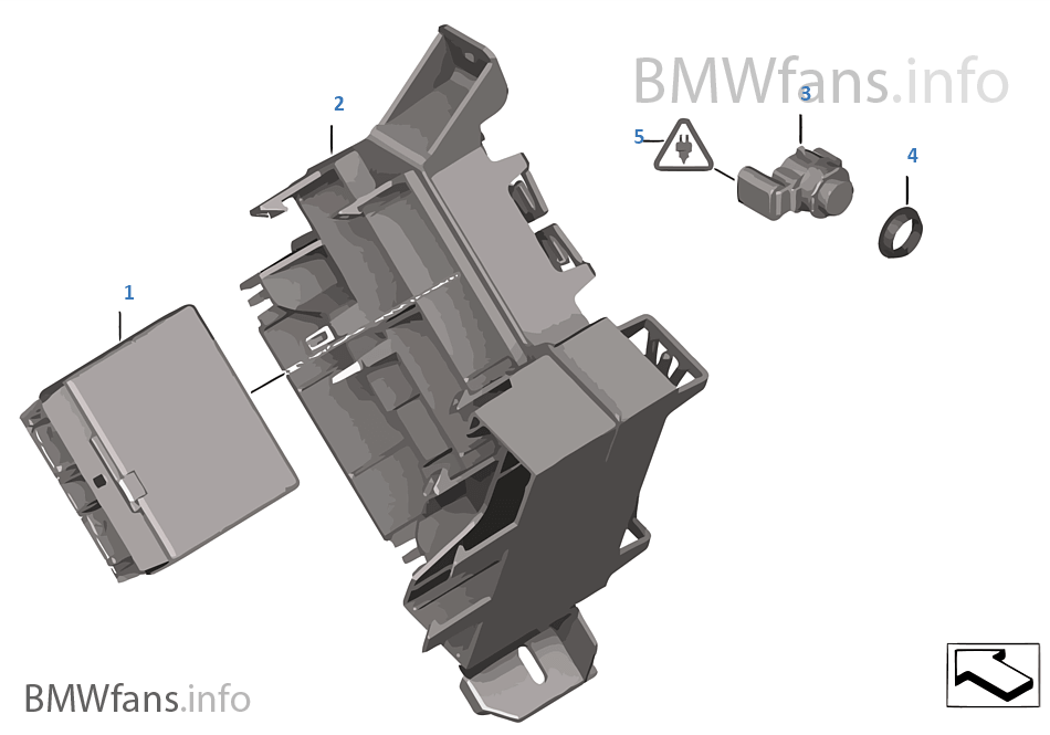

Ich hol mir jetzt die PDC Halter, lasse meinen Lackierer das ausstanzen und die Halter ankleben - größe steht ja sogar hier im Thread. Einzige Frage die ich eventuell noch habe: Sind die PDC Sensoren bei schwarzen Fahrzeugen lackiert? Ich hab im E90er Forum gelesen, dass die bei schwarzen Fahrzeugen nicht lackiert werden, muss aber auch nicht für die F Reihe gelten.
Zudem nach den Teilenummern scheint es die "vorlackiert" zu geben:http://de.bmwfans.info/parts-c…/park_assistent#9261630_3
bzw. auf Leebmann sind die dann auch entsprechend wirklich verfügbar:
https://www.leebmann24.de/ultr…-3er-4er-66209261630.html
Daher habe ich mir meine Frage wohl selbst beantwortet.
