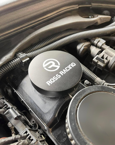

  • Dieses BRAP von MHD, was ja das Geräusch simulieren soll von den M-Modellen beim Gaswegnehmen werde ich wieder rausnehmen. Sagt ja schon einiges aus wenn einem der Unterdruckschlauch von der Klappensteuerung wegschmilzt :D
    Zudem muss ich mal schauen ob ich nicht was an den Einstellungen Ändere. Denn das Standard Hochtemperaturkühlsystem ist definitiv nicht für die Stage 2+ bzw Stage 2 ausgelegt.
    Ist aber auch gemein, denn heute musste er sich zum ersten mal über die NOS quälen.
    Und Quälen ist da auch wirklich der richtige Ausdruck. Aber immerhin hat die Bremsbelüftung Ihren Zweck erfüllt..

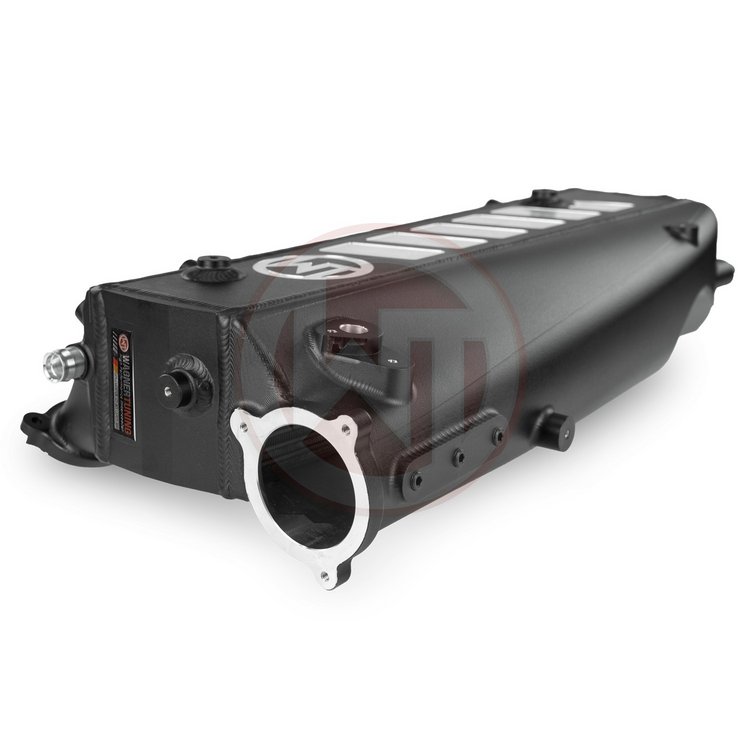

    Was mich echt reizen würde wäre die Wagner Ansaugbrücke, die ja deutlich mehr Kühlleistung zur Verfügung stellt... Aber wie immer in Schland, kein TÜV...

  • chap Wirklich Ansaugbrücke? Die Kühlkapazität kann nur durch zusätzliche oder bessere Radiatoren erhöht werden, die Ansaugbrücke würde nur die charge temp reduzieren. Aber auch nur solange, bis das Wasser vom kleinen Kreislauf zu heiß ist.
  • Haha, 37 kg Aluschwein.
    Sind ja dann eher die anderen Goodies der Ansaugbrücke (35% weniger Gegendruck und vorbereitete Saugrohreinspritzung + 6 WMI-Ports).
    Edit: Und, dass die Ansaugbrücke die 3bar Ladedruck aushält und nicht wie die originale aus Plastik aufgeht :D solche Probleme habe ich bei 1,16 Bar nicht.

    Organized "nur"? Die Ladeluftkühlung ist doch für normales Fahren ne riesen Nummer, immerhin hat man im Serienumfeld da kaum eine Handhabe.
    Das Aluschweinchen ist schon sau geil, alles dran was man braucht und die Optik ist auch besser als das OEM Plaste Teil, zudem explodiert das ganz gerne mal wenn man ordentlich Ladedruck fährt.
    Der 55parts 1er drückt jetzt auch an die 1000 PS und 1200 Nm :D
  • chap Die Ansaugbrücke allein bringt dir auf der Nordschleife aber nix, wenn das Kühlmittel nach ein paar Kilometern schon ordentlich Temperatur hat. Für 100-200 Pulls mit Kühlphase zwischendrin ist das bestimmt super, aber ansonsten halte ich die Kühlung des Kühlmittels für wichtiger als die Ansaugbrücke :)
  • Naja wenn man ehrlich ist, braucht man auf NOS auch nicht über 600PS mit nem schweren F30/31. Die Ansaugbrücke für schmale 4.500€ macht ja erst Sinn bei um die 700PS um zusätzlichen Sprit/Wassermethanol reinzubekommen. Das würde man so und so nicht Rundstrecken-stabil hinbekommen. Die 37kg auf der Vorderachse tun ihr übriges, da kannst dann Geld für Rundstrecke in ne AP-Bremse besser anlegen.
