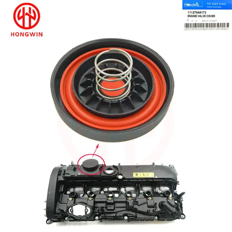

Hat hier mal jemand über das PCV was gelesen? In der Ami FB Gruppe gehen die Teile, also dieses Diaphragma (nicht das zur Verhütung) neben dem Öldeckel hopps.
Anscheinend wegen dem hohen Ladedruck, viele fahren da ja jenseits der 600 PS am Rad und weil die ihre Kisten tatsächlich stundenlang im Leerlauf laufen lassen...
Di äußeren Umstände deuten also sehr auf US Kultur aber dennoch scheint das Teil nicht 100%ig zu sein, ich habe hier und im 1er forum aber nie was dazu gelesen.
Ich meine darüber schon was gelesen zu haben, wenn ich mich richtig erinnere gab es im 1erforum einen Fall wo das zum Motorschaden geführt hat. Ist aber schon länger her, damals wurde von BMW ein neuer Motor eingebaut. Aber frag mich nicht wie der User hieß
Sympthom soll weißer Rauch aus dem auspuff sein und auch nicht zu knapp. Kann bei denen aber auch immer die Stage2+ sein, die den turbo frittiert...
Naja jedenfalls kaufen viele das Diaphragma einzeln anstatt das komplette PCV zu tauschen
Link:
Neue PCV Ventil Abdeckung Reparatur Kit Ventil Kappe Mit Membran Für BMW B58 11127645173 20 F21 F22 F23 F30 F31 f34 F33 F36 G30 G31 X3 X4 - AliExpress 34Smarter Shopping, Better Living! Aliexpress.comm.de.aliexpress.comZum Glück ist die zollfreigrenze endlich weggefallen...
Worin unterscheidet sich denn das Teil von AliExpress zu dem Originalteil?
Beim ali gibt's nur das Diaphragma während von bmw das komplette Teil kommt. müsste mal im ETK schauen.
Ja, okay, aber wie sieht das aktuell in unseren Motoren verbaute Teil aus, wo ist die Schwachstelle? Oder macht ein prophylaktischer Tausch gar keinen Sinn, sondern erst, wenn das Teil kaputt ist?
Ich glaube übrigens, dass die korrekte Übersetzung von "diaphragm" in dem Zusammenhang nicht Diaphragma ist, sondern Membran
Hehe Membran geht auch
die Schwachstelle ist die Membran selbst die undicht wird.
prophylaktisch macht es wahrscheinlich keinen Sinn, ich denke aber darüber nach, das Teil auf Halde zu legen.
die Sache ist aber, dass die Amis eben stundenlang den Motor im Leerlauf lassen, was ein Hauptgrund darstellen soll und eben teilweise sehr hohe ladedrücke fahren. Das geht natürlich auch auf die Kurbelgehäuseentlüftung sowie die Membran, da hier ebenfalls der Druck steigt.
Was das mit dem Leerlauf ist und warum man das überhaupt macht hängt mir aber wiederum zu hoch
