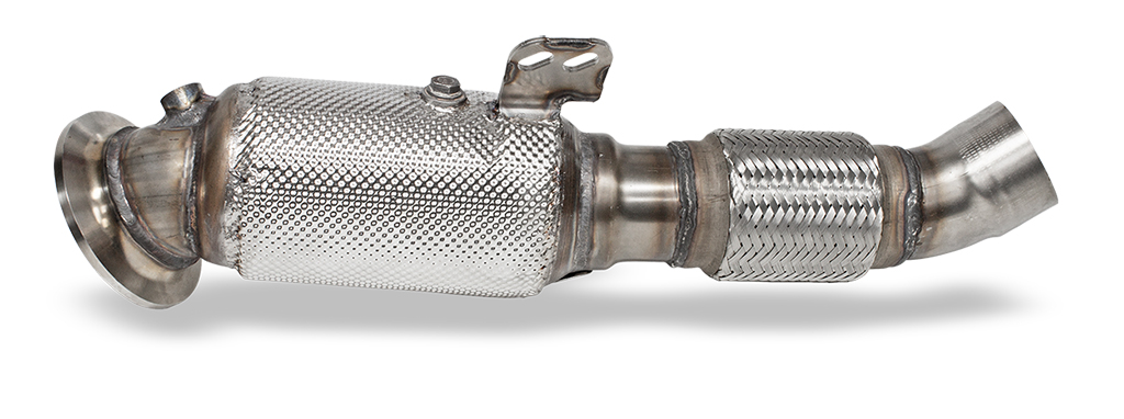

Mein Bekannter bei der Dekra sagt das das MPPSK weiterhin eingetragen werden kann wenn das Auto vor 2018 als das Gesetz zwecks Lärm usw geändert wurde gebaut wurde und somit quasi bestandschutz hat da es ja damals völlig legal war.HJS-Downpipe BMW M140i/M240i/340i/440i/540i/740i/ xDrive, 3.0 - EURO 6, 300 Cpi Sportkat, mit ECEDiese HJS Tuning „Downpipe“ ist für BMW M140i/M240i/340i/440i/540i/740i mit Euro 6 B58 B30A Motoren konzipiert. Der von den HJS Tuning…www.turboperformance.shopDa in der Liste steht ja auch die 265KW Variante mit aufgeführt.Und das MPPSK ist ja quasi OEM auch wenn nachträglich eingebaut.
Damit sollte man ja eigentlich im grünen Bereich sein.Und da diese ECE ist hat man ja im Grunde auch kein Gutachten dafür oder?zumindestens habe ich jetzt grade keins vorliegen um genau nachzulesen was erlaubt ist,was nicht.Letztlich wird aber mhd für mich keine Option sein da so wie ich es verstanden habe es nicht eintragungsfähig ist was für mich Grundvoraussetzung ist.
Die Schlüsselnummern mit 265kW wurden nie verkauft, daher ist die Angabe im Gutachten nicht zu gebrauchen. Durch die Eintragung des MPPSK verändert sich die Schlüsselnummer deines Fahrzeugs nicht. Du kannst das natürlich nochmal dem TÜV Prüfer deines Vertrauens vorlegen (und von ihm eintragen lassen), aber die Erfolgsaussichten dürften nicht gut aussehen.
ECE-Zulassung bedeutet, dass das Teil eintragungsfrei verbaut werden darf. Das Gutachten dazu liegt dem Hersteller des Teils vor, wird aber vom Endkunden nicht benötigt (und daher auch nicht herausgegeben). Ein Teil mit ECE-Zulassung wird häufig als Äquivalent zum Originalteil angegeben, allerdings stimmt das nicht. Die ECE-Zulassung behält seine Gültigkeit nur, wenn die Baugruppe (also in dem Fall alles was den Motor betrifft) ansonsten der Serie entspricht. Wenn du das MPPSK verbaut hast, ist das nicht mehr der Fall.Hier nochmal was zum Nachlesen: https://www.tune-it-safe.de/tuning-lexikon/abgasanlage/

Hm,da werd ich dann nochmal mit meinem Bekannten sprechen müssen.Bisher war nur das MPPSK Thema,bzw. ob man das noch eintragen kann.Da die Downpipe ja eigentlich ECE hat ging ich davon aus das man diese dann einfach mit einbauen kann weil diese ja in dem Sinne nicht eingetragen werden muss.In Kombination kann das natürlich anders aussehen.Da muss ich mich nochmal schlau machen.Weil falls es nicht eintragbar ist ist diese Option für mich auch raus.
Was mich halt wundert,wenn das eintragen mit sagen wir mal OEM und ECE teilen zum Problem werden könnte,wie kriegen dann die Tuner (Kostenvoranschlag liegt vor,nur leider 5stellig,dann aber auch mit Fahrwerk drin) das eingetragen.Also auch Software (ist ja beim MPPSK auch im Grunde nix anderes),geänderte AGA und Downpipe.
