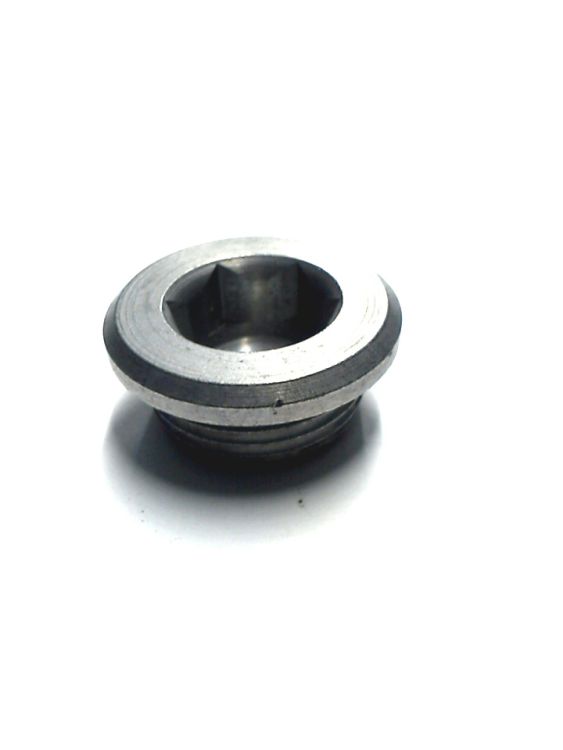

  • Verschluss-Schraube soll ja ersetzt werden, ist folgende Teilenummer:
    Verschlussschraube mit O-Ring M22x1,5-ZNS3 (33117525064)
    Reparaturanleitung beachten ...
    www.hubauer-shop.de
    (Geil, wird seit 1980 in fast allen BMW Modellen verwendet) :D
