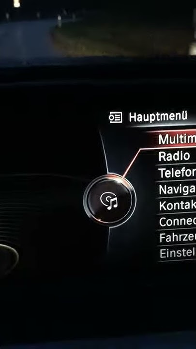

  • Also ich habe jetzt mal ein Video aufgenommen auf dem man das rattern/knattern/klackern oder was auch immer gut hören kann. Wie gesagt ist es nur hörbar wenn ich leicht Gas gebe. Im Video habe ich bewusst zwischendrin den Fuß vom Gas genommen damit man das Geräusch und wie es ein und aussetzt besser hören kann. Hier der link:
    https://youtu.be/6F4dv2eidl0
    Was meint ihr dazu?
