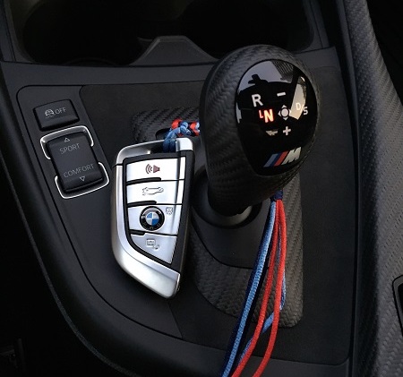

    Ja, ich glaube es ist möglich einen G Schlüssel auf einen F zu codieren.
    Also mit denen vom G11 / F15 etc. geht es nicht. Die Platine ist anders und der was weiß ich Chip auch. Die Platine im F30 Schlüssel ist auch größer als die im G Schlüssel, also geht auch einfaches umbauen nicht. Der normale G20 Schlüssel scheint nochmal anders zu sein. Aber viele Infos bekommt man nicht da der ja nicht von bmw hergestellt wird. Forciert habe ich das aber nicht weil das für mich nicht sonderlich interessant ist da mein Schlüssel sowieso nur in der Hosentasche ist.

  • Ich war der Meinung, das du @mhhforyou den Schlüssel hattest. Dann war es der Oliver mit seinem 330e.
    Optisch derselbe Schlüssel, vllt aber von einem anderen Modell.
  • Kann schon sein. Die sind doch glaube ich seit dem F15 äußerlich alle gleich. Also auf jeden Fall bei den Modellen die diesen Aluklumpen als Schlüssel haben.
