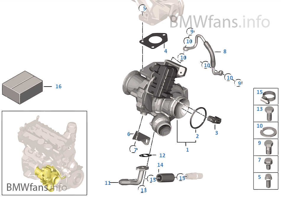

    Also auf den Bildern sieht es so aus als würde BMW beim N47N die gleiche Dichtung wie beim M47N2 verbauen...
    http://de.bmwfans.info/parts-c…charger_with_lubrication/
